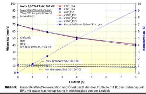

In der Grafik aus [1] ist in einem Prüfstandsversuch über 8h lang eine frühe (Rußreduktion) und eine späte Nacheinspritzung (Temperaturerhöhung per Oxikat zum Rußabbau im DPF) aktiv gewesen, also sozusagen ein 8h lang laufender aktiver Regenerationsprozess. Als Kraftstoff wurde Diesel mit 10% RME verwendet, was gegenüber dem üblichen Diesel von der Tankstelle mit maximal 7% RME vermutlich eher etwas schlechter ausgetragen wird (RME hat eine höheren Siedepunkt als reiner Diesel).
In den 8h ist die Konzentration bis auf 9% gestiegen, nach 4h wurde bei 5% die Viskositätsgrenze für das Motoröl unterschritten. Der Motor lief bei rund 2000 1/min und war nur mit 30Nm belastet ich schätze mal das entspricht so ungefähr einem "mitschwimmen" im Stadtverkehr. Die Öltemperatur war im Mittel bei 94°C.
Ausgehend davon das eine aktive Regeneration etwa 15 Minuten läuft (Betriebshinweis Fahrzeuganleitung) wäre dann nach (4*60)/15 = 16 aktiven Regenerationen der Punkt erreicht. Nehme ich mal den kürzesten Ölwechsel mit 15.000km an, dann bin ich mit 15.000/16 = 930km zwischen den aktiven Regenerationen noch auf der sicheren Seite.
Was hier unberücksichtigt bleibt, ist das - vorrausgesetzt das Motoröl wird so heiss das Diesel verdampft - auch wieder ein Autrag stattfindet, der Eintrag also geringer sein müsste.
Kann ja jeder mal auf sich einwirken lassen - und überlegen in welchen Abständen vor und nach Update die aktive Regeneration anspringt, wo die Öltemperaturen so liegen....
[1] https://www.ufop.de/.../Abschlussbericht_Oelverduennung_0709.pdf

Im Versuch müsste Diesel ja auch wieder ausdampfen, wenn das so ist bei den Öltemperaturen. Das Fuchs Titan ist auf jeden Fall ein gutes 5w30 und hat auch die VW50400/50700 Freigabe. Ich komme auf der Autobahn erst ab 140-150km/h erst über die 100 Grad Öltemperatur.
In meiner Analyse war die Viskositätsgrenze noch nicht unterschritten von SAE30, siehe Analyse. Da war ich noch 7% über einem Xw20.
