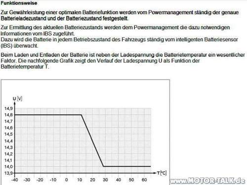

Was zeigt die Spannungsanzeige wärende dem Fahren an?
Müsste jetzt bei den kalten Aussentemperaturen ca. 15 Volt sein.

Wie und wo kann ich es sehen,in der Werkstatt hat er nur 12 Volt angezeigt,der Mechaniker war auch erstaunt das es so wenig ist .Aber die Batterie war noch neu,Varta 100Ah
Im Geheimmenü.
Spannungswerte siehe Anhang:

Wenn Du ein Voltmeter hast kannst Du natürlich auch bei laufendem Motor z.B. am Pluspol (für Fremdstart) im Motorraum messen, 12V wären definitiv zu wenig.

Das werde ich morgen machen bin mal gespannt,wie hoch müsste der sein max.und min.??
Bei etwas erhöhter Drehzahl würde ich mal sagen minimal >14V, maximal bei den aktuellen Temperaturen: 14,8V
