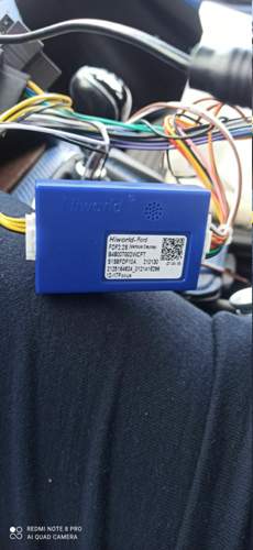

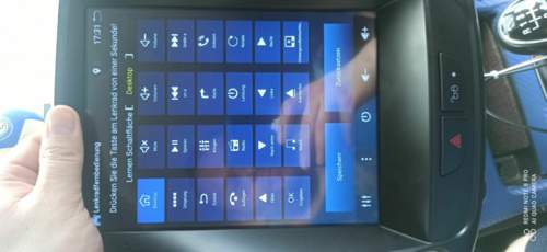

Hallöchen,ick hab mir mal so ein China Radio gekauft und hab da och gleich ein Problem das die Lenkrad Fernbedienung nicht funktioniert.
Hab denn Verkäufer angeschrieben und der meinte das ick die Lenkrad Fernbedienung und die canbus box einstellen muss. Habe die Einstellung nun gemacht funktioniert aber immer noch nicht .

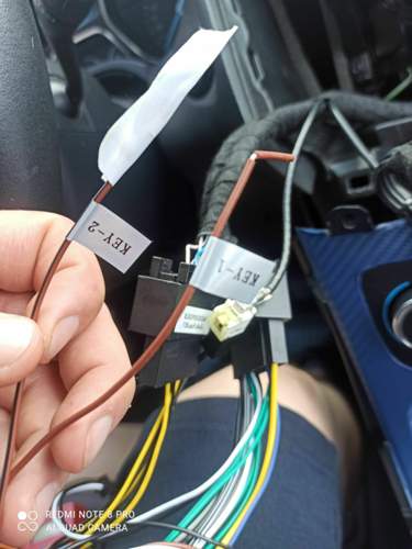

Es gibt am radio noch zwei Kabel key 1 und key 2 wo müsste ich die anschliesen?

Hallo, die Kabel werden nicht benötigt, du musst im Canbus Menu passend zum Fahrzeug auswählen, aber aufpassen, welches Radio war original verbaut. Wenn du kein Sync hattest, und das falsche Canbus Ford einstellst hast du ein Sync Schleife, dann hilft nur Radio raus und Canbus Stecker zum Radio abziehen!

Hallo, also eingestellt habe ich es so wie es in die beiden Videos gezeigt wird die mir der Verkäufer zugeschickt hatte. https://youtu.be/aPXUhF470-A
https://youtu.be/AaBBdjPtgh4
Wenn ich dein Link kopiere und suchen will passiert da nix?
beide Konfigurationen haben nicht funktioniert?
Leider nein.

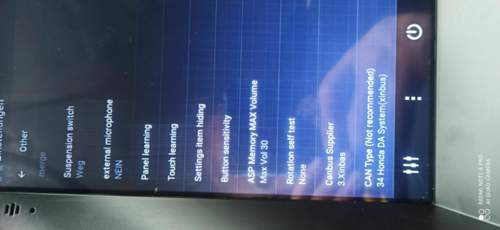

Ich hatte einen Xinbus Adapter, ich habe Honda DA als Type ausgewählt, damit hat es funktioniert
das hatte ich in dem anderen Beitrag gepostet
So hab es jetzt geschafft in dein Thema zu kommen, du hast dein Cunbus auf Honda DA eingestell? Ich werde es morgen mal versuchen mit dem Cunbus. Ach so ich hab sync2.

Hi, probier Hiworld und Honda aus, dein Modul ist ja kein Xinbus, daher kann das nicht funktionieren
