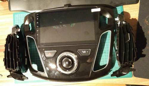

ich wollte unserem 2014er Fokus ein neues Navi gönnen, da aktuell nur das einfachste Radio mit nur einem USB-Slot in der mittel Armstütze, ohne AUX und ohne Bluetooth drin ist.
Gesagt getan, nach etwas Recherche hab ich das XTRONS PST90FSF bestellt und als es heute ankam auch direkt versucht einzubauen.
Als erstes baue ich das alte Radio aus und schließe das neue an um die Funktionen zu testen bevor ich es einbaue.

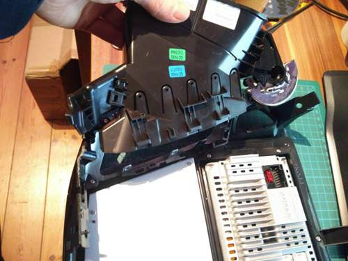

Nachdem alles funktioniert zieh ich die Stecker wieder ab und nehme mir das Alte wieder vor um die Lüftungselemente umzubauen.

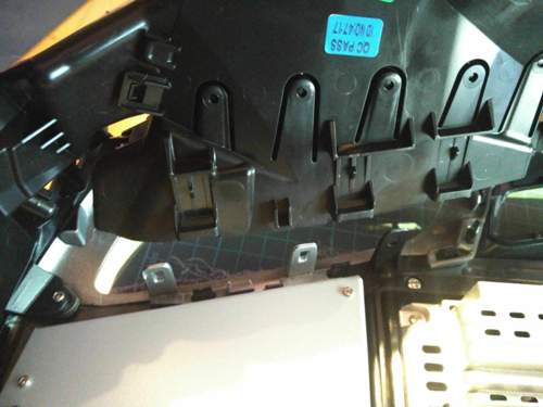

Leider passen die Dinger nicht in die neue Blende. Das untere Ende der Elemente, eine Klappe deren Zweck ich nicht ganz kapier, stösst gegen die Radioblende. Die Blende an sich sieht so aus als könnte man sie austauschen, allerdings hab ich auf XTRONS keine Ersatzteile dafür gefunden.
Kennt jemand das Radio und hat damit schon Erfahrungen? Ich warte gerade noch auf ne Antwort vom Verkäufer, aber wenn es hier jemanden mit guten Tipps gibt wäre ich auch schon sehr happy.

Frontansicht des Navis, Lüftungselemente
Lüftungselemente stoßen unten an
Die Nasen scheinen zu passen

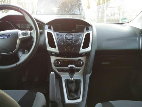

Mittlerweile hat sich der Verkäufer auf Ebay gemeldet und nach einem Bild der Mittelkonsole gefragt. Ich befürchte dass ich mal wieder irgendein "Sondermodell" erwischt hab und das Radio deshalb nicht passt.
Vielleicht kann hier jemand ne Einschätzung geben warum meine Lüftungselemente so anders sind?
Mittelkonsole mit original Radioblende
Hi, dasLüftungsteil nach unten, kann entfernt werden, hatte bei meinem Focus das auch. Ist nur eingeklipst.
@jiggga schrieb am 26. Januar 2021 um 23:49:01 Uhr:
Ja das hab ich auch schon versucht, leider passt die Blende auch ohne das Teil nicht. Ich warte jetzt noch bis Freitag, dann schick ich das Radio wieder zurück.
Es wäre nur gut im vornherein zu wissen ob die nächste Blende passt und wonach ich schauen muss.
du musst zuerst die Lüftung einbauen und dann erst das untere Teil an die Radioblende schrauben
das Teil wo nachher die 2 Schrauben das Radio fixieren...das muss wieder runter..
@jiggga schrieb am 27. Januar 2021 um 21:19:37 Uhr:
Das war der Knackpunkt, darauf bin ich warum auch immer nicht gekommen, vielen Dank! Das Radio passt jetzt einwandfrei und is bereit ausgiebig getestet zu werden 🙂
