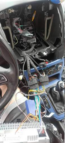

  1. In der leeren Mittelkonsole hat man 5 Kabel: Die drei Stecker von Blende, Display und Radio sowie Antennenkabel und einen Mini-USB-Stecker.
  2. Mit dem neuen Radio kommt auch ein Kabelstrang, den man am Radio anschließt. An der anderen Seite schließt man die zwei Stecker von altem Display und Radio an. Unbedingt auch das mitgelieferte kleine Kästchen anschließen, das übernimmt künftig die Kommunikation mit den Auto-Funktionen. Am Kästchen ist übrigens ein zweiter Stecker für einen mitgelieferten Adapter – was man dort anschließt weiß ich nicht, vielleicht Sync oder andere Funktionen, die ich nicht habe?
  3. Der Antennenstecker von Ford ist FAKRA, der Radio hat einen DIN-Stecker. Ein entsprechender Adapter liegt bei, allerdings passiv ohne Stromanschluss. Ich habe mir auf eBay für ein paar € einen FAKRA-DIN-Adapter mit extra Stromkabel (Phantomeinspeisung) bestellt, welches man am Kabelstrang von neuen Radio anschließen kann. Damit sollte besserer Empfang möglich sein.
  4. Das Mini-USB-Kabel lässt sich mit dem mitgelieferten USB-Adapter direkt am Radio anstecken.
  5. GPS-Kabel und Mikrofon-Kabel werden ebenfalls direkt am Radio angesteckt.
  6. Der Stecker vom alten Bedienfeld wird direkt an der neuen Radioblende angeschlossen, er ist mit dem Warnblinkschalter verbunden.
Einbau des neuen Radios: Im Prinzip sind alle Kabel anzuschließen und die Blende genauso in den Schacht zu stecken, wie man die alte Blende herausgezogen hat. Das ist mühsam, da die Kabel kurz sind und sich die Klammern bei der Klimablende sperren. Ich habe schließlich zwei Klammer-Elemente bei der neuen Radioblende mit einem Seitenschneider abgeschnitten. Dann ist das Ding irgendwann drin, man schraubt alle Schrauben wieder an und steckt die Blende beim Schalthebel wieder an. Die Form der neuen Blende ist mit der alten Blende ident - als ich die alte Blende zum ersten Mal testweise ausgebaut habe, musste ich beim Einbau auch besagte Klammerelemente abschneiden. Dort sind aber so viele weitere Klammern und Schrauben, das Zeug sitzt bombenfest.

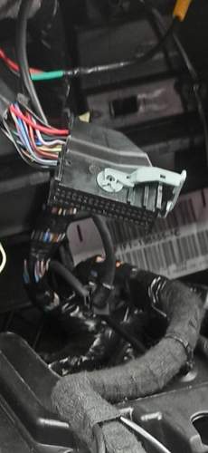

Hi, Ne hat leider auch nicht funktioniert. Im Android Hilfe Forum meinte man das ich ein Adapter Kabel brauche für diesen Sync Stecker.

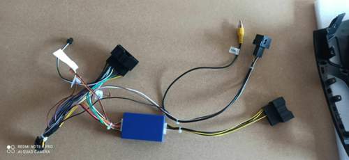

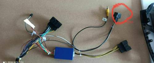

ok, ich dachte es wäre alles verkabelt, bei meinem Android waren alle Adapter dabei, auch das für Sync, benötigte ich aber nicht weil ja nicht vorhanden…gut das es dann nicht funktioniert macht Sinn…
Moin, War bei meinen Radio nicht mit bei das Kabel. Könntest du mal ein Foto vom Kabel machen? Danke.
ich habe das Auto bereits verkauft, daher kann ich keine Bilder mehr machen. Mache doch mal Bilder von deinem Kabelsatz vom Radio + Anschlüsse am Radio und den Kabelbaum und Stecker von deinem Focus. Hier ist noch ein Link mit Pinbelegungen je nach Radio und Sync oder Premium:
http://www.die-hailers.de/docs/f11/f11_p_k04.htm
Da kannst du auch prüfen, wo die Kabel des Canbus Moduls belegt sind.
Hab da zwei nicht belegte Kabel die vom canbus kommen, aber im sync Stecker belegt sind.
Pin 6 SDL H und Pin 19 SDL L
sag mir mal welche Steckeverbindungen am Focus vorhanden sind, anhand des PDF im Link. Und ich glaube der aus dem Forum hat recht, wenn der Sync-Stecker fehlt.
Nur die beiden Stecken aus dem Radio sind angeschlossen.

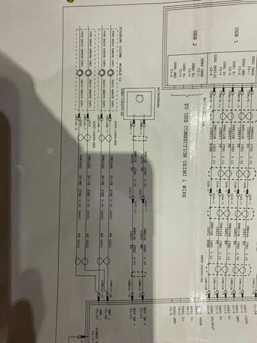

@Marco_FF schrieb am 4. Juli 2021 um 21:50:05 Uhr:

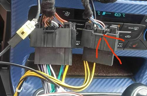

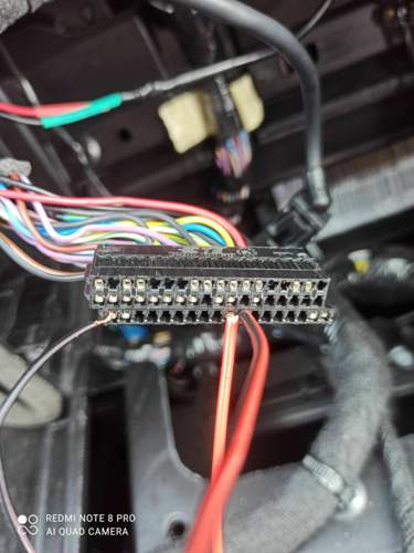

SDL H und SDL L sind es nicht. Die beiden sind für TMC Kommunikation zwischen Radio und Sync2. Du musst am Sync Stecker pin 46 und 47 abgreifen, da kommen die Lenkradtasten an. Nennt sich SWC + und SWC -. Ohne diese Verbindung können die Lenkradtasten nicht funktionieren.
genau, die beiden losen Kabel musst du entsprechend verbinden, entweder mit Steckergegenstück oder direkt verbinden.

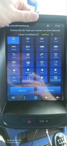

Habs gerade mal ausprobiert, key 1 und key 2 angeschlossen aber es funktioniert nicht.
hast du auch die tasten programmiert, canbus ist dann nicht mehr relevant, das modul kann dann weg…
falls du noch ground Kabel hast muss das auch noch angeschlossen werden, da key1 und key2 zum mediadisplay connector geht und dort noch das schwarze Kabel auch einen steckplatz hat, aber nicht genutzt wird, müsste das auch am sync stecker angschlossen werden
manchmal reicht es auch nur ein Kabel anzuschließen und zusätzlich es kann auch sein das key1 auf key2 angschlossen werden muss oder umgekehrt…
Die tasten lassen sich ja nicht programmieren, Da die Tasten ja nicht funktionieren. Nein ein ground Kabel gibt es nicht. Hatte beide Kabel angeschlossen und einmal getauscht aber ohne Erfolg. Muss dazu die can-bus box ab?
Hallo Marco_FF,
vielleicht sollten wir mal telefonieren, wenn du willst, schick ne PM.
Du brauchst definitiv auch Ground. Key 1 und Key 2 geht ja auch zu dem Stecker für das Multifunktionsdisplay, genauso auch Ground, dünne schwarze Kabel. Da du sync2 hast, entfällt der Stecker. Daher muss Key1, Key2 und Ground am Syncstecker verbunden werden. Daher müsstest du das Groundkabel trennen und an den Syncstecker auf Ground legen, Pinbelegung hast du ja.
Dann müsste es klappen, entweder über canbus, probier die modis nochmal durch oder ohne box mit programmieren.

.jpg
Alles klar ich probiere es morgen noch mal alles durch. Das Radio hat nur zwei Tasten die auch funktionieren,die anderen sind Hardware Tasten.
Ne da funktioniert nix,Ob mit Box oder ohne Box.
