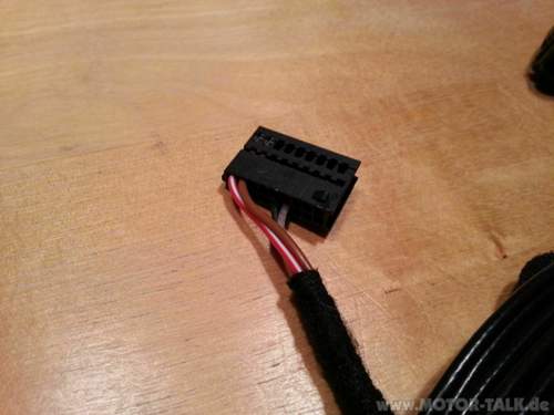

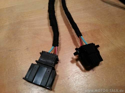

Hier die Bilder vom Kabelsatz und die Pinbelegung:
Bild 1 - linker Stecker:
- Pin 1: braun
- Pin 2: rot/weiß
- Pin 5: türkis
Bild 1 - rechter Stecker
- Pin 1: braun
- Pin 3: türkis
- Pin 8: rot/weiß
Bild 2 & 3
- Pin 8: braun
- Pin 9: rot/weiß
- Pin 13: transparent
- Pin 14: schwarz
Bild 1
Bild 2
Bild 3
Danke dir, leider oder zum Glück sehen meine Stecker genauso aus.
Kannst du auf den Fotos etwas erkennen das ich das falsche Modul / Kabel habe?
Artikel nummer 38323
Was bedeutet nur Interface? Oder ist das irrelevant ?
Nummer vom Kabelsatz stimmt mit meiner überein und das Modul sieht auch korrekt aus.
Leider habe ich von der Box kein Foto gemacht. Aber die Beschriftung "Nur Interface" ist irrelevant.
Ich denke das deine Box defekt ist und würde sie zurück schicken.
Ich habe Grade mal auf der kufatec Seite geguckt da steht eine ganz andere artikelnummer vom fiscube als die bei mir drauf steht.
Bei mir steht die 38365
Und bei kufatec 38358
Da kann doch was nicht stimmen? Meine artikelnummer gibt's gar nicht zur Auswahl da hmm
Hmm... Merkwürdig.
Schick sie am besten zurück.
Ja ich werd denen jetzt nochmal ne Email schreiben mit Prüfung ob es das falsche Interface ist wovon ich stark ausgehe.
Wenn die dann immer noch nicht Antworten Ruf ich da an.
Werde dann hier berichten. Danke dir für deine Mühe!
