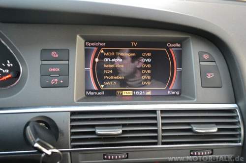

TV am MMI ausgewählt, die Programmliste wird eingeblendet. Drehen, drücken, nach kurzer Zeit verschwindet das Menü und man kann das gewählte Programm gucken.

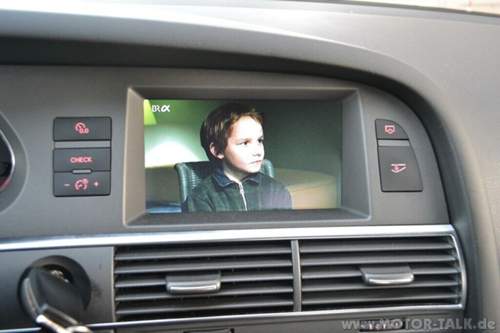

Doch: das Bild ist nicht Formatrichtig dargestellt. Soll heiten, bei 16:9 Filmen sind alle Köpfe was breit, das Bild nicht hoch genug.
Im TV-Tunermenü auf 4:3 umgeschaltet; jetzt stimmt das Format, aber das Bild ist ... nicht skaliert sondern Pixelgenau auf dem Bildschirm dargestellt.
Bei 4:3 Sendungen ist es genauso, die werden auf dem Bildschirm breit gezogen; bei 4:3 Einstellung sind sie zwar Formatrichtig, aber nicht skaliert.

Es gibt eine Videtext- und EPG-Funktion. Sehr erfreulich. In der Praxis sind diese aber quasi unbenutzbar.
Der VT ist so klein und unscharf, dass man eigentlich nur die Senderlogos entziffern kann. Das EPG besticht durch... sagen wir mal rudimentärste Funktionen. Umlaute werden verschluckt, die Informatiosfelder sind so kurz, dass der Rest abgeschnitten wird.
Auch hier ist die Schrift beinahe unleserlich unscharf.
Schade, trotz anderer Einstellungen im TV-Tunermenü ergibt sich kein besseres Bild. Schade. Schade.

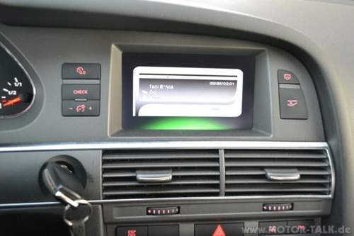

Da die Box ja auch MP3 und Videos spielen kann, gleich mal ausprobiert. USB Stick geladen, eingesteckt.
Unpraktisch: man muss im Box-Menü Programm (99) anwählen, da gibt es Audio- und Videowiedergabefunktionen.
Fortan wird der Ordnerinhalt des Sticks angezeigt. Also durchnavigieren, klicken, hören. Klappt soweit gut, das Menü kennt man vom MMI, allerdings ist die Darstellung wieder einmal so verkürzt, dass selten eindeutig identifiziert werden kann welcher Titel nun gewählt ist.
Das sieht man dann im Fiscube eigenen Menü. Was -gelinde gesagt- schlecht ist und sich stark am Videotext bzw. EPG orientiert.
Kein Vollbild, verschwommener Text. Schade, Platz genug zur vernünftigen Darstellung der ID-Tags wäre ja da...
