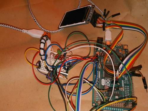

Sicher? Was das Zeug auf dem Bild tun sollte, ist unerheblich, aber soviel: ich brauchte zur Kontrolle ein synchrones Stroboskop, und hatte zur Verfügung eine billige Zündeinstellpistole. Die weiße Luftspule (9 oder 10 Windungen simpler Telefondraht) hängt mit 22 Ohm in Reihe an einem IRLZ44N, welcher sie aus einem mit 12V aufgeladenen Kondensator (2500µF) einfach einschaltet. Wie immer nicht groß nachgedacht, sondern einfach zusammengemurkst.
Fakt ist: den Abgriff der Zündlichtpistole auf die Luftspule gehangen. Mit zwei Windungen ging es vorher nicht, mit den 9 oder 10 hingegen hervorragend.
Das kannste mit "kapazitiv" nicht so einfach erklären, fürchte ich. 🙂 Man hat ja heute Hall-Sensoren und sowas....
