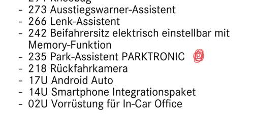

Wenn Du Modelljahr 20/2 und ...l
D3F High End Assistenz-Paket
D2P Advanced Park Paket
35 Park-Assistent PARKTRONIC
8B8 Reduzierung aktiver Parkassistent (UN R79)
...auf der Ausstattungsliste hast, ist die Hardware für Spurwechselassi und Parkassi verbaut und nur wegcodiert.

Im Kaufvertrag ist das enthalten:
Aust1
Aust2

Dein Fahrzeug ist aus dem 2. Halbjahr 2020, MB nennt das Modelljahr 20/1
(Exakt wie mein C300de , er ist 11/20 gebaut)
https://mbpassion.de/.../
Wie gesagt, Du kannst die Assistenten wieder aktiv codieren (Und eine Adblue Anzeige über der Tankanzeige im Digicockpit aus dem GLC auch noch freischalten, die es so im W205 nie gab; AMG Menu für den Tacho ginge zwar grundsätzlich auch, dann verlierst Du aber die grüne elektrische Rest KM Anzeige oben rechts, dass habe ich wieder rückgängig machen lassen.)

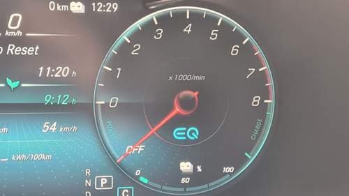

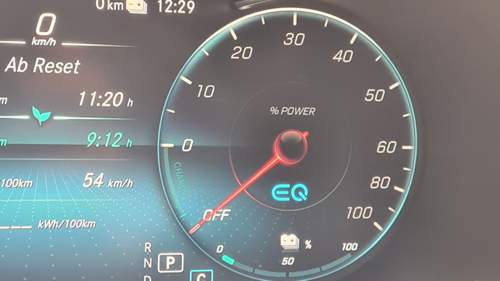

Seit 3 Wochen fahre ich auch einen C300e T, Bj 01/21. Ich habe das Auto ungesehen in Bochum gekauft und mich auf der Heimfahrt auch gewundert, warum im E-Drive der Drehzahlmesser nicht auf 0 stehen bleibt und wieso hat eigentlich der Drehzahlmesser einen Anzeige bis 10.000u/min?. Zu Hause ist mir dann aufgefallen, dass in der Mitte % statt x 1000u/min steht und dies nicht der Drehzahlmesser sein kann sonder ein Powermeter. Da die Tochter in ihrer B-Klasse auch ein digitales Cockpit hat, und dies vom Design her sehr ähnlich aussieht, hab ich mal etwas rumgespielt - und siehe da, einen normalen Drehzahlmesser gibt es auch (siehe Fotos). Dieser bleibt im E-Drive auch ganz normal bei 0 stehen. Aber vielleicht hast du ihn inzwischen auch gefunden.

Powermeter
Drehzahlmesser

Jap heute auch festgestellt duck und weich ….. ich bin heute zur Waschstraße und bemerkte das auf einmal anstatt Charge Power und links am Drehzahlmesser stand … und siehe da beim Style wechseln sah ich auch die 100% und die x1000 :-)
