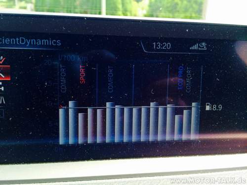

- Wie ist euer Verbrauch?
Mein BC sagt mir 8,9 Liter. Ich nutze allerdings gerne die Möglichkeit zu beschleunigen.
Das angehängte Bild zeigt meine letzten 16 Std. und da ist viel Autobahn mit ü200 dabei.
