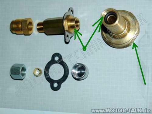

Vielleicht noch ein kleiner Tipp am Rande, damit ihr nicht wie ich als letzter Mensch beim ersten Tankstopp an der Tanke steht: nehmt euch ne Rohrzange und einen Lappen mit. Der Adapter ging bei mir drauf wie Kindergeburtstag, aber das Mistding hat sich nicht mehr abdrehen lassen. Sogar der Tankwart (ein Schrank von Tankwart) hat sich die Zähne dran ausgebissen. Ende vom Lied war, dass ich mit offenem Tankdeckel zu nem Bekannten gefahren bin, der mir dann mit ner Rohrzange ausgeholfen hat. Durch die Hebelwirkung der Zange ging der dann ohne Gewalt astrein wieder runter, aber mit reiner Handarbeit schneidet man sich am Gewinde nur die Pfoten auf... Der Lappen ist übrigens zum Schutz des Gewindes gedacht...
Den Tanadapter muss man nicht Anochsen, Handfest ist ausreichend.
Da die Gasanlage neu eingebaut wurde, nehme ich an, daß Dein Tankadapter 16mm Innengewinde hat, der wird eh nur beigedreht.
Scharfkantige Gewinde sind absolut Out, die Adapter haben ein trapezgewindende, sind außen also nicht spitz und scharfkantig und haben dazu noch zwei Flächen für die, die meinen sie müssten mit der Rohrzanke arbeiten bis sich der 4-Rädrige kasten sich um den Adapter dreht.
Ich merke schon worauf es hinausläuft, der Tankadapter ist ein Indiez für den Rest.
Im Bild wie er aussehen sollte......
Und nochmal für die mit Hähme.

Dsc22331
Der war handfest und dicht, nur könnte ich den aufgrund des Winkels weder richtig greifen noch abdrehen. Die Zange war nur eine Art Hebel für den ungünstigen Winkel und nich dafür gedacht "den 4-Rädrigen Kasten um den Adapter zu drehen" -.-
