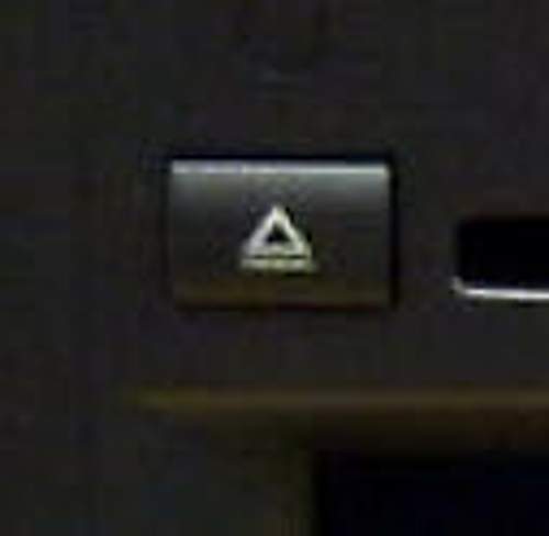

Danach mal kurz auf den Konpf gedrückt mit dem man das CD-Wechsler Fach (kein CD-Wechlser verbaut) öffnet. Ging nicht mehr selbsständig auf, hat geknarrt. Wenn ich´s dann mit der Hand ganz leicht nach vorn gezogen hab, gings wieder auf. Zu gings von alleine wieder aber auf muss ich immer einen kleinen Schubs geben. Naja, wenn´s Comand drin ist funktionierts sowieso nicht mehr, oder ?
http://www.motor-talk.de/.../...n-keinen-cd-wechsler-hat-t4607357.html

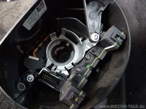

Zum Schluss kommt dann noch der Linguatronic Hebel rein. Airbag am Lenkrad raus, dann Lenkrad raus, dann jetzigen Tempomat Hebel raus und neuen Tempomat- und Linguatronic Hebel rein. Das wird was geben. Kann ich aber erst nächste Woche machen, weil meine Lenksäulenverkleidung nur die Löcher für Kombischalter und Tempomat hat. Lenksäulenverkleidung mit 3 Löchern hab ich heute beim Freundlichen bestellt. Kommt am Montag und kostet 6,95 Euro + MWST.
Hast Du diesen kurzen Torx Adapter ? Der ist sehr hilfreich beim Ausbau des Airbags

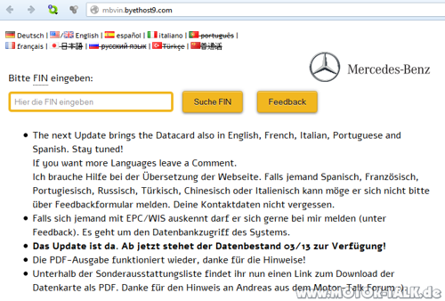

Hallo Andi311,
wie ist den die Geschichte mit dem Diebstahlschutz ausgegangen ?
Hattest Du die zugehörige Codenummer zum Comand oder die FIN des Spenderfahrzeugs ?
Hat Mercedes das problemlos umkonfiguriert auf Dein Auto ?
Viele Grüße
Michael

Hallo MichaelV12,
hab mit der Antwort gewartet, weil ich meinen w211 seit gestern bei Mercedes hatte und heute wieder bekommen habe. Ich bin gerade auf 180 !!! Auftrag für Mercedes: Freischaltung Comand NTG 2.5 und Einabau Linguatronichebel. Erst mal zum Hebel. Hatte mit zuvor von der Mercedes Niederlassung Mannheim die Lenksäulenverkleidung mit 3 Löchern besorgt, wegen dem Linguhebel. Das Ende vom Lied ist, Lenksäulenverkleidungpasst nicht, weil die Befestigung bei meinem VorMopf ganz anders ist wie beim Mopf. Vormopf 2 Schrauben, Mopf 3 Schrauben. Und noch was anderes hat nicht gepasst. Weiß ich aber nicht mehr so genau. So viel zur Kompetenz vom freundlichen. Erst ewig nach dem Teil gesucht und dann passts doch nicht. Naja der Mechaniker hat dann die Lenksäulenverkleidung die jetzt drin ist aufgesägt so dass der Linguhebel jetzt passt. Sieht aber scheiße aus. Muss nochh geändert werden. Irgendwann... Nicht jetzt..... Hab die Schnauze voll.
Nun zum Comand und dem entfernen vom Diebstahlschutz.
O Ton vom Elektriker: Das Comand kann nicht freigeschaltet werden weil er über Star Diagnose keine Verbindung zum Comand bekommt. Er hat mit Mercdes telefoniert und die sagten Ihm dass für meinen W211 kein Einbau eines Comand NTG 2.5 vorgesehen ist. Es gibt nur die Möglichkeit das NTG1 einzubauen und da benötigt man noch einige Zusatzgeräte. Einbau würde so ca. 5000 Euro kosten. Die können mich mal die Penner.
Es gibt so viele die einen W211 VorMopf fahren und vorher das Audio 20 CD verbaut hatten und jetzt glückliche Besitzer einen funktionierenden Comand NTG 2.5 sind.
Da muss es doch eine Möglichkeit geben das Teil freizuschalten.
Gibts da vielleicht irgendwelche Codes die ich über die Zifferntastatur eingeben kann um die Diebstahlsicherung selbst zu entfernen ?
Ich bin für jeden Lösungsvorschlag dankbar !!! Ich muss das Teil irgendwie zum Laufen bringen.
Vielen Dank schon mal im Voraus.

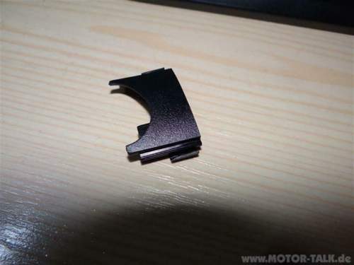

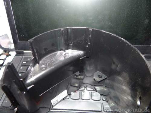

Original geschrieben von Andy311
.......Das Ende vom Lied ist, Lenksäulenverkleidungpasst nicht, weil die Befestigung bei meinem VorMopf ganz anders ist wie beim Mopf. Vormopf 2 Schrauben, Mopf 3 Schrauben.
Naja der Mechaniker hat dann die Lenksäulenverkleidung die jetzt drin ist aufgesägt so dass der Linguhebel jetzt passt. Sieht aber scheiße aus......
ich weiß nicht wie die Verkleidung vom VorMOPF aussieht. Die MOPF Verkleidung wird aber von 2 Schrauben gehalten.
Man kann den Ausschnitt auch selbst machen. Wenn man sich Zeit lässt kann das sogar richtig gut aussehen. Das Schöne ist, dass die Haltenut für das Abdeckplättchen auch drin ist wenn die Öffnung nicht da ist. Also macht man das ganz entspannt mit dem Dremel und es sieht aus wie Original.
