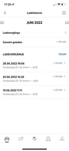

An den reinen Verbrauchszahlen gibt es die Differenz. Z.B. habe ich für die 1.200 km 201 kw geladen. Das macht einen Verbrauch von 16,6. die Anzeige im BC sagt 15,6 - dieses 1 kw//100 km scheint sich in Luft aufgelöst zu haben, verdunstet quasi…
Ich denke auch, dass die BMW App Ladeverluste pauschal mit einbezieht. Sie anliegendes Beispiel zum Ladevorgang am 25.06. Da weiss ich sehr sicher, dass der Ladestatus zu Beginn des Ladens bei 15% war. Die in der App angegebenen 38KWh wären ja fast eine Volladung gewesen und ohne Ladeverluste vielleicht bei 5% Reststatus realistisch.

Die BMW App kalkuliert Ladeverluste und falls Klimatisierung eingestellt ist, auch diese Energiemenge.

Zur App: Das ist eine Berechnung und kein Wert, der am Ende vom Auto übertragen wird (erst bei i4, iX,…).
Diese Berechnung hat selbst eine hohe Toleranz!
Kann man sehr leicht selbst nachvollziehen, wenn man Überschussladung per PV nutzt, dann liegt das Ergebnis der App oft weit neben der Realität.
