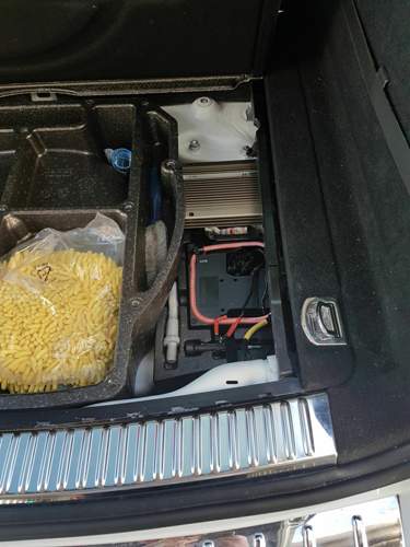

Die Endstufe ist ganz unten in der Reserveradmulde und der Doppelsub passt perfekt mit ca. 1 cm Luft darüber.
Ich habe für alles zusammen 1499 € + Einbau gezahlt. Einbau wird mit ca. 6 Stunden / je Stunde 55 € gerechnet. Mit diesem Zeitrahmen ist I-Sotec bei mir auch hingekommen.

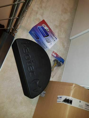

Hallo
So,war jetzt bei I-sotec und habe mir alles einbauen lassen.....neue Adrian Lautsprecher, Carbon 5 Plus Verstärker und den Subwoofer für den Kofferraum.
Der Einbau hat einwenig länger gedauert als geplant, aber dafür wurde alles perfekt eingebaut. Die Türen wurden noch zusätzlich gedämmt, was nicht geklappt hat war die Hochtöner beim Spiegeldreieck unter zubringen.
Die ganze Anlage wurde sauber verlegt und ich habe noch einen zusätzliche Auxin Eingang bekommen um das leider nicht besonders gut klingende 850 Radio zu umgehen. Kann jetzt hochauflösende Flac Dateien abspielen lassen.
Es klingt jetzt wesentlich besser, aber die Einstellung ist noch nicht perfekt, leider hat es zeitlich nicht gereicht die Anlage genau einzustellen.
Die Leute von I-sotec sind wirklich sehr nett und hilfsbereit und für alle Fragen offen.
Der DSP Verstärker ist einfacher zum einstellen aber klanglich wird er nicht an den Carbon 5 heranreichen.
Grüße Rolf.

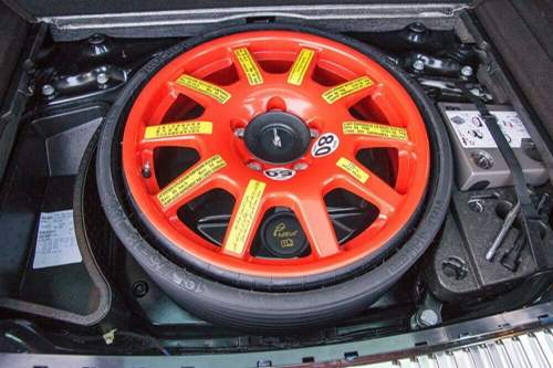

schließe mich mal hier an. Überlege auch, eine I-Sotec Endstufe im T2 anzuschließen. Habe nur die normalen Lautsprecher mit dem RNS-850. Mir fehlt etwas der Mittenbereich. Insgesamt klingt das System recht dumpf.
Kann ich mit einer I-Sotec Digitalendstufe ein klareres Musikbild erreichen?
Da ich ein 2016er Diesel habe, ist der Platz für eine Wooferlösung durch den AdBlue-Tank belegt. Gibt es hier andere hübsche und sinnige Lösungen für einen Subwoofer? Will keine Box im Kofferraum stellen und auch sonst keine Verkleidungen zerschneiden müssen.
