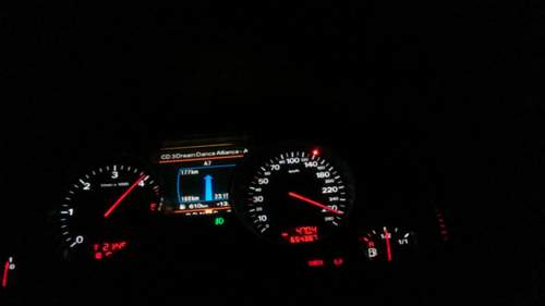

Mit den 275/35 20" SR zeigt VCDS 60% Motorlast im 6. Gang bei 195 km/h an. Das ist mein Dauerbetrieb, Reisetempo wenn erlaubt auf meinem Drehmomentpeak.
Mein Drehmomentpeak um die 700 Nm auf der Rolle im 5. liegt bei 2.960 U/min. bei 155 km/h die höchste Leistung mit ca. 370 - 385 DIN/ISO SAE PS bei 3.560 U/min. bei 186 km/h im 5. Gang manuell, je nach Luftkonditionierung und Prüfstandberichtigungen. Bei 3.650 U/min. bei 191 km/h im 5. Gang sinkt die Leistung schon wieder.
(Leistungsprüfstand geht nur im 5. manuell am nächsten an 1:1 dran, aber auch nicht wirklich bei einer Getriebeübersetzung von 0,867 im 5. Gang und 0,691 im 6. Gang) Im 6. Gang sind das 195 km/h Tempomat.
Nach VCDS leistet er da gerade mal 53% (mit 255/40 19" nagelneuen Michelin WR Pilot Alpin)
Mit den neuen WR sind 210 km/h 60% Motorlast, 220 = 65%, 230 immer noch 65 % und bei 3.610U/min bei 240 km/h dann 70%. Das entspricht einer gesunden Dauerlast für Dieselmotoren. Mit einer mittl. Kolbengeschwindigkeit von 11,4 m/s auch im ganz zahmen äußesrt soliden Bereich und 160 bar Verbrennungsdruck auf die Kolben. Der 4H hat schon 180 bar. Also zwischen 195 und 250 kann man easy alles dauerhaft fahren. 60 - 80% sind Topwerte bei dem Speed und Verbrauch und gehen schon in Richtung heavy duty rating von großen Dieselmotoren und genau deswegen hab ich den und behalte den auch und hab den technisch absolut Top in Schuss. Er läuft genial, es gibt nichts vergleichbares. Bei Light duty rating soll 100% Vollastanteil in 12 h max. 1 h betragen bei max. 500 h im Jahr.
Als Faustformel bei hochdrehenden Motoren wie unseren sagen Dauerbetrieb 400 U/min. unter Vollastdrehzahl.
Die ist bei mir bei 4.150 / 4.200 U/min. Das passt genau zur Nenndrehzhal von 3.750 U/min. bei 250 km/h Tempomat.
Weiter geht er ja nicht. Ich muss da noch mal messen, aber ich bin ziemlich sicher das er da bei 80% Motorlast liegt.
Wer nie über 250 km/h fährt würde schon in einen Bereich einer leichten gewerblichen Nutzung bis max. 1.000 Betriebsstunden im Jahr diesen Motor betreiben können.
Wer keinen Blödsinn macht kann mit diesem Motor ewig fahren, dann aber eher im 50 - 65% Belastungsbereich.

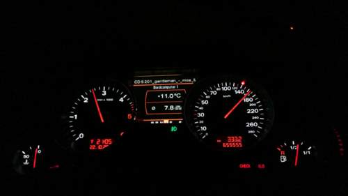

Ich könnte ja meinen verkaufen....
Aber ich stehe gerade bei 656.000km und der wagen ist dermaßen zuverlässig das ich ihn einfach nicht verkaufen kann.
Das wäre einfach nur dumm
650000km !!!! Das is doch mal ne Ansage!
Wurde dein Motor mal überholt oder ähnliches? Wie steht es mit dem getriebe, is das auch noch das erste!
In jedem Fall schonmal Lob und Anerkennung!!
Erstes Getriebe
Erster Motor
Erste Lader
Erste Injektoren
Erste lichtMaschine
LuftfahrWerk noch nie was dran gewesen
Steuerkette hat bei 575.000 versagt. Hab ich gemacht. Kraftstoffdruck RegelVentil hat bei 401.000 gezickt.
Vor kurzem hatten die StellMotoren für die saugRohr klappen keine Lust mehr.
Hab es bei ebay für 50 Euro das Stück.
Ansonsten tuning auf 400ps und 900nm und geschont wird er auch nicht
Zieht viel Anhänger....
Sparsam ist er , schnell auch und wohl das zuverlässigste Aggregat im A8
