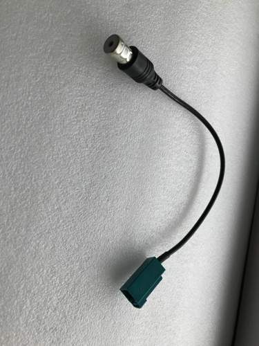

Ich habe mit einem Adapter von Fakra auf Antenne, die originale GPS Antenne vom APS 50 an das neue Android Radio angeschlossen.
https://www.amazon.de/dp/B01F74VCFA/ref=cm_sw_r_cp_apa_i_q4J5EbJ2J5VQK
Das Antennenkabel lässt sich direkt aufstecken.

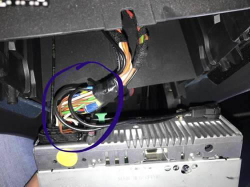

Da ich auch ein Erisin Android 10.0 Radio gekauft habe und der Radioempfang schlecht ist, wollte ich fragen wie du das mit dem blauen Kabel für den Antennenverstärker angeschlossen hast?
Ich hab da leider nicht so die Ahnung…🙄

Wo genau ich was angeschlossen habe, weiß ich gar nicht mehr. Da war aber nur ein Kabel, dass auf den Antennenanschluss passte, meine ich. Außerdem saß der Antennenstecker relativ locker auf dem Anschluss und ich musste einmal das Radio wieder ausbauen, weil der Stecker abgegangen war und ich überhaupt keinen Radioempfang mehr hatte.
Also vorsichtig einbauen, damit sich dabei der Stecker nicht löst.
Ich hoffe, das hilft ein bisschen.

Also der Adapter auf dem einen Bild war dabei. Der passt auch auf die Antenne wo vom Auto kommt.
Und woher nehme ich das blaue Kabel um die Antenne mit Strom zu versorgen? Von dem Kabelbündel was markiert ist (zweites Bild)?
Viele Grüße
