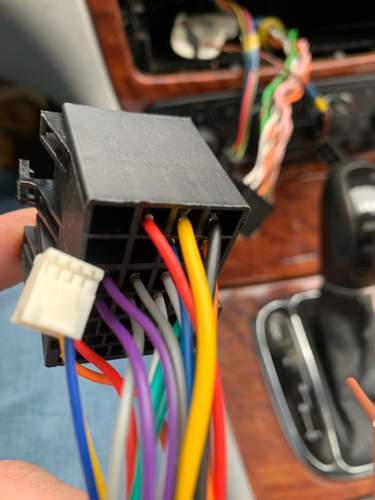

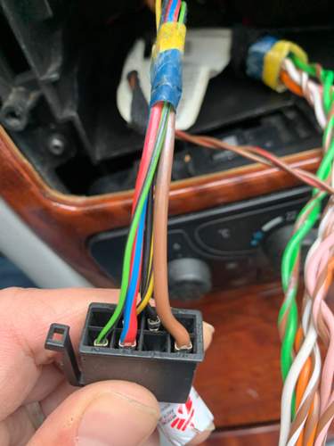

So sieht die Verkabelung bei mir aus. Das Radio geht nicht an. Wozu Ist das Grün/schwarze von Auto ? Dieser wird nicht belegt am Radio. Gelb und rot von Radio habe ich vertauscht
Gelb am Radio ist nicht belegt und gelb/schwarz von Auto
Hab’s hinbekommen . Adapter zum canbus und gelb von Radio an blau rot ans Auto. Braun Auto an schwarz Radio. Blau Radio an schwarz Auto . Es läuft , sobald ich Schlüssel raus ziehe geht auch Radio aus. Schlüssel rein Radio ein ohne neu zu Booten 🙂

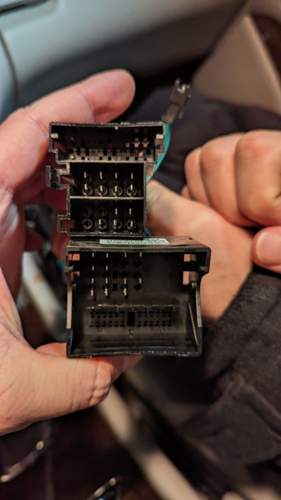

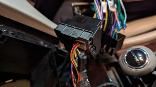

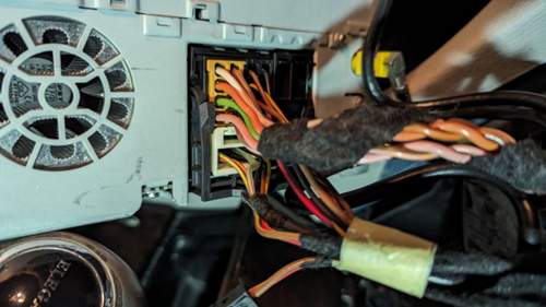

Hey, ich habe folgendes Problem beim Einbau meines neuen Autoradios und vor allem Zweifel ob ich die Verkabelung richtig gemacht habe.
Aufgrund des guten Feedbacks hier im Forum habe ich mir für meinen w203 BJ 06/2004 das Asure Radio über Ebay geholt: Link zur Auktion
Mit Hilfe der vielen hilfreichen Videos hier im Thread war der Ausbau des alten Radios kein Problem.
Nur lief nach dem Einbau nichts und ich bin mit meinem Wissen am Ende. Der Verkäufer ist leider nicht wirklich hilfreich. Ich habe von allen Verkabelungen Bilder gemacht.
  • Erster Akt: Wir haben versucht zunächst die im Auto verbauten Kabel mithilfe des mitgelieferten Kabelstrangs mit den Anschlüssen des neuen Radios zu verbinden. Hier sind wir (soweit möglich) nach Anleitung vorgegangen. Leider war die Anleitung an manchen Stellen nicht ganz eindeutig/missverständlich oder auch nicht zutreffend. Da es sich um einen „Einheits-Kabelbaum“ zu handeln scheint haben wir uns aber erstmal nicht so gewundert.Nach unserer Verkabelung leuchtet hinten am Radio „leicht“ ein rotes Lämpchen. Wenn aber die Zündung eingeschaltet wird, passiert nichts am Display und über die Tasten an der Front lässt sich keinerlei Funktion oder Reaktion vom Gerät erwirken.Unsere stümperhafte Diagnose ergab, dass ein weißer stecker, der aus dem Auto kommt, noch keinen Platz am Radio gefunden hat. Da der mitgelieferte Quad dort eine Dummy-Hülle hat und keinen richtigen Stecker. Außerdem steht das Model w203 nicht auf dem CAN-BUS Adapter.
  • Zweiter Akt: Ich habe daraufhin Kontakt mit dem Händler aufgenommen, und ihm das Problem sowie unsere vermutete Ursache mitgeteilt. Meine Anmerkung, dass der weiße Stecker von meinem Auto zum Quadlock da zwar Platz findet, sein Kabel aber dort eine „Dummy“ Hülle hat, kommentiert er mit „muss so“. Die eigentliche Auktion hatte ein Quadlock A und Quadlock B Adapter. Nach meinem Hinweis hat er das Bild geändert auf das Kabel dass ich nun habe Iso+Quadlock.
  • Dritter Akt und aktueller Stand: Der Händler möchte nun, dass ich diesen blauen Stecker am Gateway einstecke. Nun bin ich kein Experte, weiß nicht wo sich das Gateway genau befindet und wenn das mit der zentralen Steuereinheit zu tun hat, will ich da eigentlich auch nicht ran.
Kennt jemand das Problem oder weiß woran das liegt?
Anschluss altes Radio w203
ISO und Quadlock des ASURE Radio Kabelba
Verknüpfung der Kabelbäume inkl. Weißer
+4
Ich habe auch den 203 von 04.04 und versuch dir mal zu helfen.
1 Das rote Licht ist die Rückmeldung vom Lichtwellenleiter zb Telefon CD-Wechsler ist egal denn ohne das A 50 hat das keine Funktion mehr.
2 Der Weiße Stecker ist für Funktion wie zb AUX all so auch nicht notwendig.
3 Der Bus-Adapter na ja da steht W 209 ist ja Baugleich mit dem 203 aber wenn der noch in der Tüte ist wird wohl nicht laufen!
4 Jetzt schau ich mal das TH durch ob da was "hilfreiches" steht
Vielen Dank für deine Antwort, vielleicht schaffen wir es ja herauszufinden wo der Wurm ist oder ob ich ein Montagsgerät erwischt habe.
1. Die rote LED leuchtet am PCB vom Android Radio auf der Rückseite, sieht man aber nur wenn sonst kein Licht an ist und man durch die Lüftungsschlitze schaut.
2. Danke, wir konnten leider keine Dokumentation zu den Steckern finden.
3. Alles klar, wusste nicht, dass die Baugleich sind. Das Foto habe ich vor dem Verkabeln gemacht ;-)
4. Vielen Dank.
