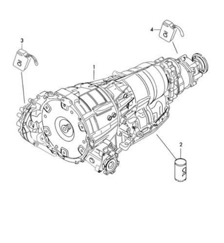

mein Anliegen weicht zwar etwas vom Thema ab aber ich wollte kein neues öffnen. Ich habe den 3.0 TDI mit 272 PS und 8 Gang Getriebe. Im Serviceheft RHU. Jetzt steht der 120 Tkm Ölwechsel an. Weiß jemand wie die ZF Bezeichnung lautet? 8HP?? Kann man das in VCP auslesen? Und welche Öle werden alles gewechselt, siehe Bild.
.jpg
Was ist das Serviceheft RHU?
Ich würde das bei ZF machen lassen. Audi bietet das glaube nicht an oder?
Soweit ich weiß steht die Bezeichnung an dem Getriebe dran. Musst du Mal gucken wenn es auf der Bühne steht. Evtl musst du dafür Verkleidung abbauen
Und ZF bietet Wechsel Kits dafür an inkl Öl Dichtung Filter usw.
RHU ist der Getriebekennbuchstabe.
Das ZF Getriebe hat die Bezeichnung ZF8HP55AF. Die Bezeichnung irritiert etwas. 55 steht eigentlich für 550 Nm maximales Eingangsdrehmoment. Dieser Typ ist aber für maximal 700 Nm ausgelegt.
Die Audi Bezeichnung dafür lautet AL551.
Wenn du Preise nennen kannst wäre das sehr hilfreich. Mir steht das auch noch bevor. Der Satz von ZF mit Öl und Ölwanne + Schrauben liegt bei ca. 150-200€.
Allerdings sollte man das Öl nicht wechseln sondern spülen. Sonst bleibt die alte Suppe im Wandler drin und man hat nur einen Teil des alten Öls draußen.
@Hinnag schrieb am 25. Januar 2020 um 12:01:24 Uhr:
Genau diese Bezeichnung versuche ich nachzuvollziehen. Gebe ich bei Autodoc meine Daten ein springt Ölwechselkit für 8HP65A raus. Teilweise bin ich auf das 8HP70 gestoßen. Ölwechsel werde ich durch einen Bekannten machen lassen.

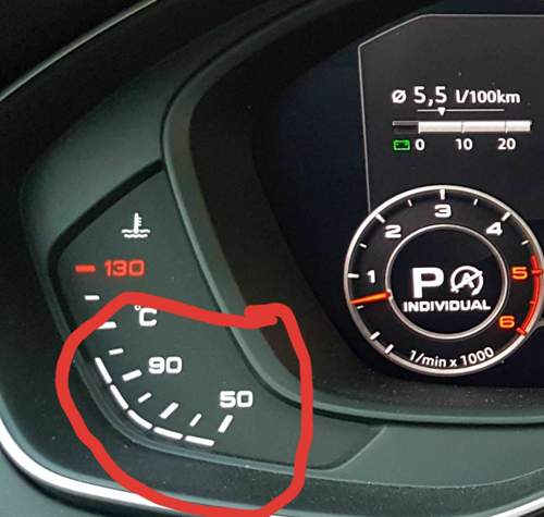

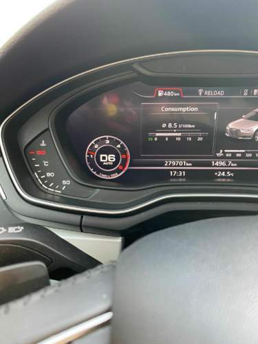

sorry vorab wenn ich dieses thema iwo übersehen habe.
Folgendes Phänomen bei meinem 3.0 272 PS.
Nawächdem ich den Wagen bei vorher warmgelaufenem Motor wieder starte zeigt mir die Kühlwassertemperaturanzeige sehr häufig 100°C an, obwohl das zum Zeitpunkt des Abstellens nicht der Fall war.
Während der Fahrt feht die Temperatur dann auch nicht runter auf 90°C sondern bleibt bei 100.
Sie geht aber auch nie höher als 100°C.
Wenn der warme Motor abgestellt wird und genug Zeit bekommt zum abkühlen, zeigt er mir bei erneutem Zünden eine Temperatur unter 90°C an.
Den kalten Motor kann ich ganz normal in allen möglichen Lastzuständen warmfahren, ohne dass die Temperatur über 90°C steigt.
Es passiert eben nur, wenn ich den warmen Motor für kurze Zeit abstelle wieder starte. Dann zeigt er 100°C und bleibt auch da, bis er wieder abgestellt wird und abkühlen kann.
Hat jemand einen Hinweis für mich?

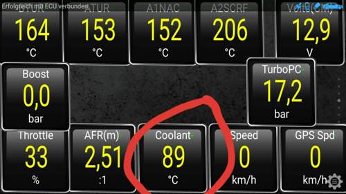

Ist das eine US-Ausführung? Der hat schon 280.000 km runter? Vielleicht erst mal Fehlerspeicher auslesen lassen.
Nein, keine US-Ausführung. Ganz normaler Leasing-Rückläufer. Ja, 280k km sind schon runter.
Fehlerspeicher gibt nichts brauchbares her.
Sieht alles i.O. aus.
Thermostat wurde auch schon getauscht.
Heute wieder das gleiche Phänomen.
Ich fahre mit 90°C herum. Halte kurz, steige aus, wieder rein, zack 100°C und bleibt dabei während der gesamten weiteren Fahrt.
Die Anzeige ist doch eher für Katz, die zeigt nicht wirklich genau an. Bei festgenagelten 90° sind Schwankungen zwischen 90 und 103 drin.
Ich würde obd11 oder sowas dranhängen und gucken wie hoch die Temperatur tatsächlich ist.
Habe ich auch schon 2 oder 3 mal gehabt. Habe dann direkt per OBD die Kühlwassertemperatur ausgelesen und die lag bei ca. 90C.
Nach ein paar Minuten Fahrt ist sie bei mir aber dann auch wieder runter auf 90 gegangen...also die Anzeige im Auto.
Siehe Fotos im Anhang, in dem Fall waren es sogar nur 89C während die Anzeige im Auto 100 angezeigt hat...
Mein Fazit: ignorieren!
Wenn wirklich was ist meldet sich das Auto schon
Ist immer die Frage aus welchen Temperaturen sich die Anzeige zusammensetzt. Man muss auch bedenken, dass der V6 Split Cooling hat, also zwei seperate Wasserkreisläufe für Zylinderkopf und Block.

@spuerer schrieb am 5. Juni 2020 um 19:54:34 Uhr:
Also so einfach ignorieren würde ich das nicht. Wurde der Kühlmittelstand kontrolliert?
So lange sich das Auto nicht mit einer Fehlermeldung meldet hat das nichts zu bedeuten.
Im Teillast Bereich wird die Kühlwassertemperatur sogar Kennfeldgeregelt auf ca. 95-100 Grad angehoben. Das ist standardmäßig bei fast allem modernen Motoren so, das ist nämlich Spritsparender. Bei höheren Lasten sind es dann eher 85-90 Grad.
Heute alles möglich dank vollvariabler kennfeldgeregelten Wasserpumpen und evtl. noch elektrisch beheizten Thermostaten.
Der V6 hat wie bereits erwähnt dazu auch noch Split Cooling, also 2 Wasserkreisläufe. Bei kaltem Motor wird der Wasserkreislauf vom Motorblock z.b. gar nicht umgewälzt, sondern nur der Kühlkreislauf vom Zylinderkopf.
Überhitzen kann heute kein moderner Motor mehr, das ist alles doppelt und dreifach abgesichert.
Wenn wirklich was sein sollte und der Motor zu heiß werden sollte wird automatisch die Leistung reduziert. Und es werden Fehlermeldungen im Cockpit kommen.
