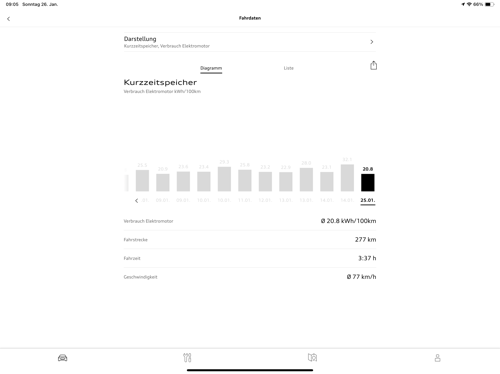

Heute bei 15 Grad, normale Fahrweise, ab und zu mal Spaß Gas. Wäre also noch weniger gegangen. Viel Landstraße, der Rest durch Berlin. Bin sehr zufrieden.
Gestern um 16:30 Uhr bei oftmals stockendem Verkehr auf der Autobahn von Bern nach Zürich (120Min. Bei noch 12°C) und um 21:00 Uhr von Zürich wieder nach Bern (97Min. Bei noch 5°C). Gefahren immer mit der möglichen und/oder ausgeschilderderten Höchstgeschwindigkeit (ausser bei Stau und stockendem Verkehr bei der Hinfahrt).
Der Verbrauch auf der Fahrstufe Economic ist sehr vernünftig.
Vor der Hinfahrt zu Hause noch die Abfahrt in der Audi-App geplant und das Auto an der Wallbox angeschlossen gehabt. Leider vergessen zu schauen, wie warm die Batterie bei der Abgahrt war.
