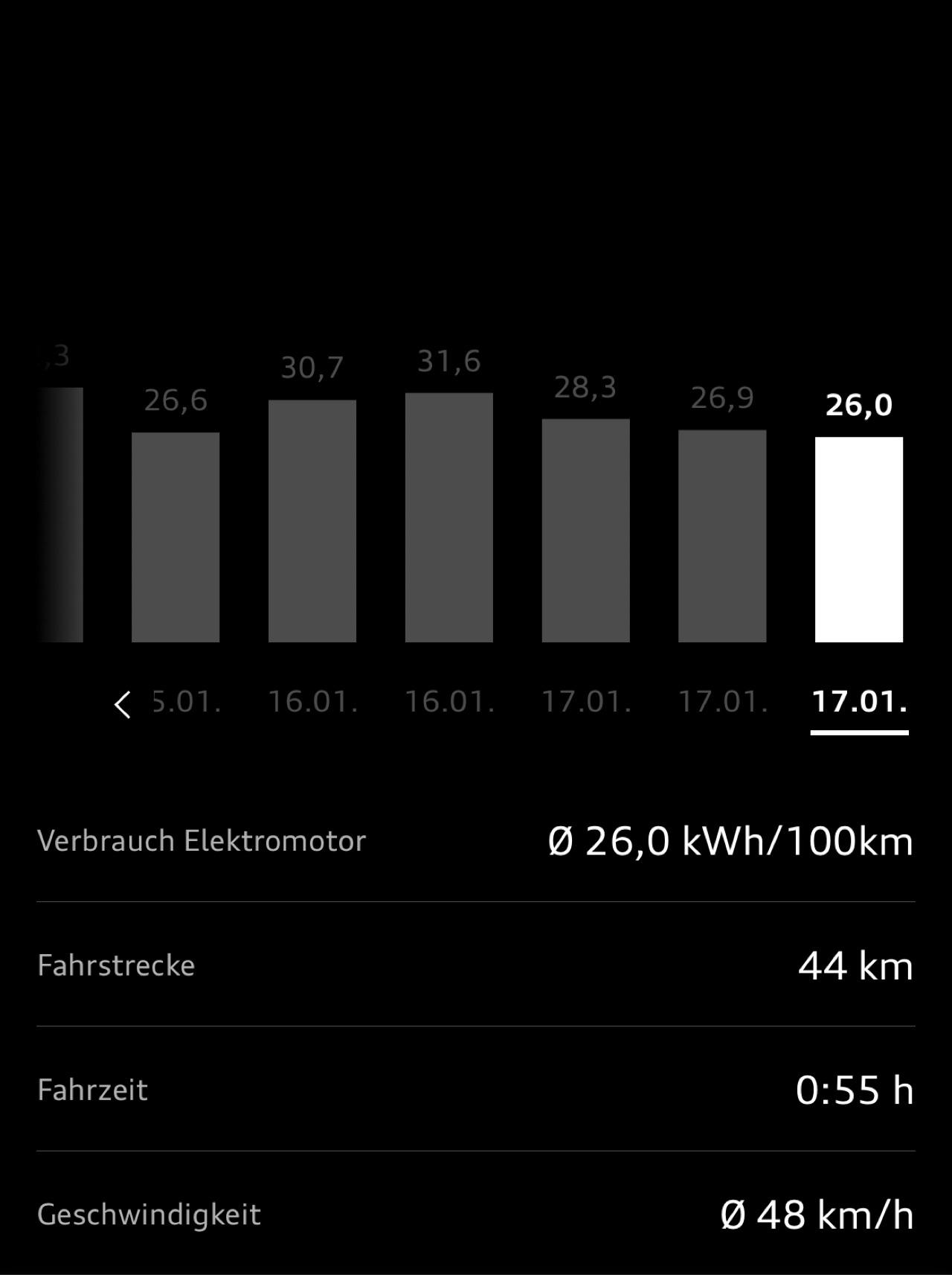

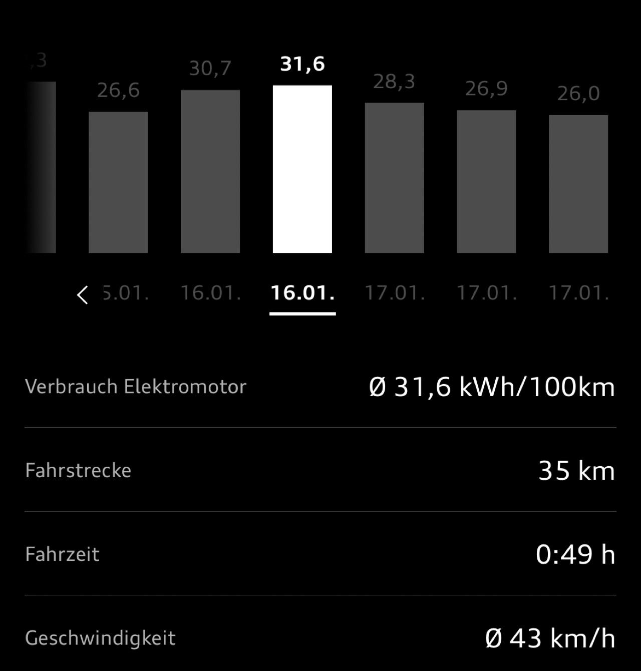

Ich habe vor einigen Wochen negativ über den Verbrauch berichtet. Die Tage war mein Verbrauch auf Kurzstrecke immer bei 29kw, trotz langsamer Fahrweise, segeln bla bla.
Ich habe nun bemerkt es liegt an meinen Heizeinstellungen, hatte immer 23Grad, AC auf Mittel und Sitzheizung auf 2.
Mit Heizung auf 21,5 AC sanft und Sitzheizung Stufe 1 liege ich jetzt 24,5kw auf Kurzstrecke, was ich mega finde. Das war mir als BEV Neuling so nicht bewusst (die Experten schmunzeln wahrscheinlich). Trotzdem möchte ich das mit euch teilen, dass man hier eine tolle Stellschraube hat um den Verbrauch signifikant zu senken.
23 Grad auf Dauer finde ich auch sehr sehr warm. Mal kurz zum Aufheizen okay. Natürlich ist das Wärmeempfinden sehr subjektiv, Frauen zB frieren generell schneller. Aber wenn dann auch noch die Sitzheizung läuft, ist mir persönlich 21,5 schon zu viel. Bin dann eher bei 20 Grad.
Aber ja, jedes Grad mehr kostet etwa 6% mehr Energie.

Das sind meine Verbräuche gestern mit 23Grad und heute 21,5Grad und Eco/Sanft. Gefühlt habe ich den Temperaturunterschied nicht. Von daher, wenn es so bleibt bin jetzt endlich fein, Außentemperatur war um die 0 Grad.
