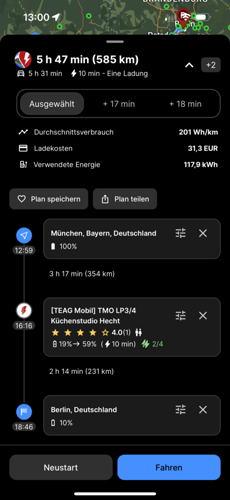

Anbei zwei Planungen mit ABRP. Erstes Bild ist mit 120 km/h und 85 % der Referenzgeschwindigkeit. Zweites Bild mit 160 km/h aber nur 70 % der Referenzgeschwindigkeit. Die Logik ist hier, dass man 160 km/h nur schwer 85 % der Zeit halten kann.
Beide sind gleich schnell von München nach Berlin gefahren, aber bei 120 km/h über 5 kWh weniger Verbrauch.
