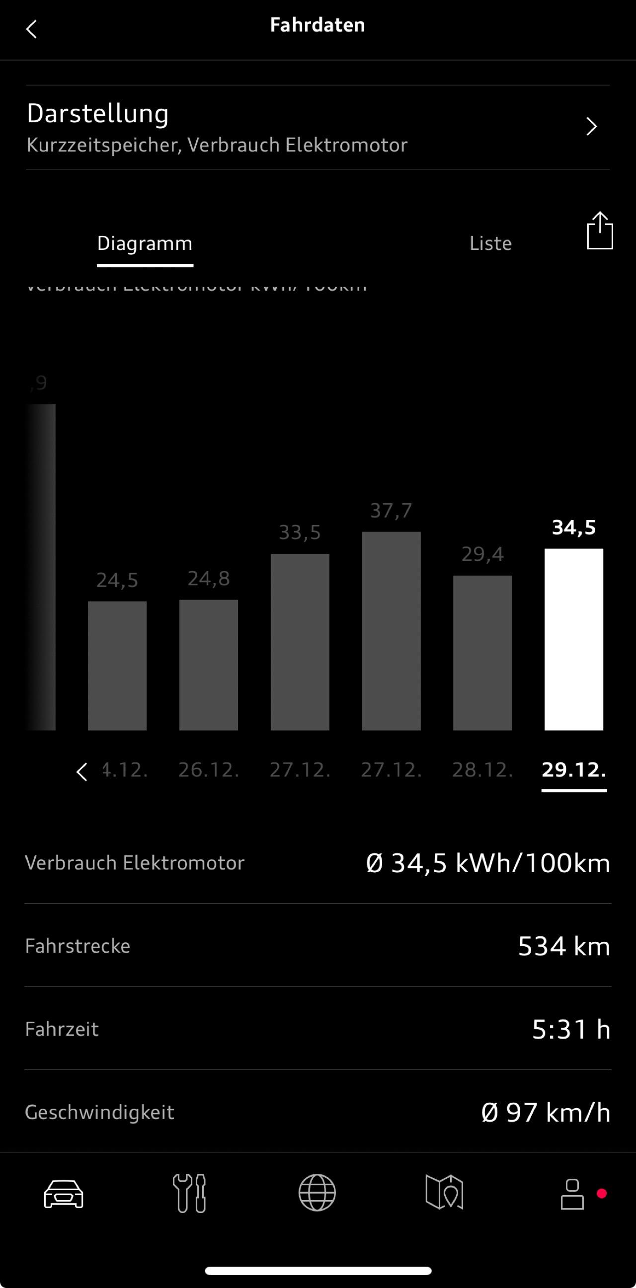

Heute bei 0 Grad etwa 500km, alles auf balanced. Am Anfang 140km/h max die ersten 150km mit ca 30kw/h. Den Rest mit 170km/h und ein wenig Landstraße. In Summe dann rund 35kw/h. War aber ok da wir eh Pausen gemacht haben. Das schnelle Laden macht das alles wieder weg. Die 5kw/h mehr waren für mich dann absolut ok.

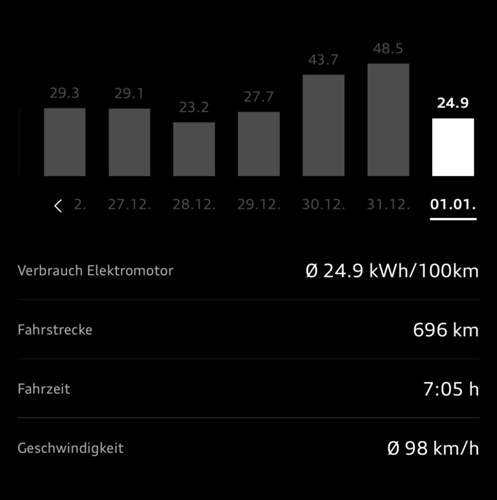

Heute 701 km von Bergen nach Trondheim gefahren bei Temperaturen zwischen -6 und - 2 Grad. Geschwindigkeitsdurchschnitt 61 km/h, Verbrauch 20.2 kWh/100km. Ich musste zweimal für je etwa 10 Minuten laden. Eine Ladepause hätte für das Auto gereicht aber ich brauchte mehr…
Gestern war ich eine längere Zeit innerstädtisch unterwegs. 33km innerhalb 1,5 Stunden. Außentemperatur bei 4 Grad, trocken.
War mit 24 kWh einer der geringsten Verbräuche der letzten Wochen.

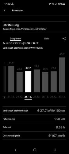

Tempomat 160 wo offen war, Antwerpen nach Mannheim.
Sprich viel 120 in BE und NL, plus A61.
Leider bei Alego reingefallen, sehr schlechte Ladeleistung.
IONITY- RWD 250kw Spitze, 51 kw in 14 min!
Aber eine der alten IONITY Ladesäule. Weiß jemand ob die neuen mehr Performance bieten oder sind diese identisch?
Leider ein paar Software Bugs bei der Routenplanung.
Da muss Audi noch nachbessern. Aber gutes Niveau.

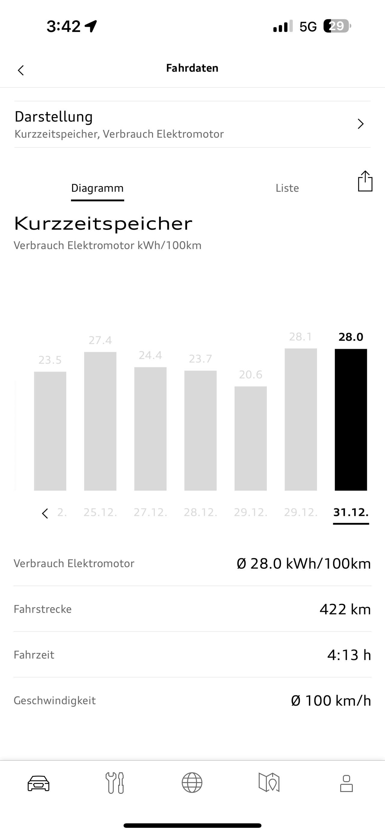

Heute Zürich-Mannheim-Zürich bei -2 bis 10 Grad und ein paar "Hügeln".
Der Aussagekraft der angezeigten Fahrzeit bzw. Geschwindigkeit stehe ich ja grundsätzlich skeptisch gegenüber. Bei Ankunft am ersten Ladestopp lag ich zum Beispiel bei 99km/h, bei Abfahrt bei 94km/h.
Die Werte stimmen schon - wenn beim Ladestopp allerdings die Zündung an ist, geht die Standzeit mit in die Berechnung ein - logischerweise sinkt dann der Schnitt.
Das ist auch zu berücksichtigen wenn hier Langstrecken mit Durchschnittsgeschwindigkeit gepostet werden.
