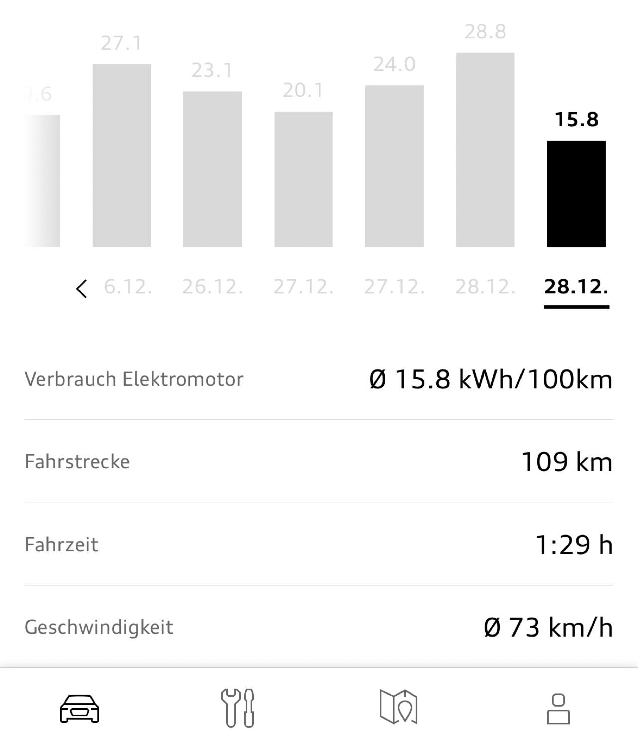

Versuche es nochmals für diejenigen, die es interessiert. Hinfahrt 131km, Zürich-Andermatt bergaufwärts und minus Temperaturen: 28.8kWh/100km. Siehe gepostete Grafik.
Gleichentags bergabwärts Andermatt-Ronco mit 15.8kWh/100km und plus Temp.
Ergibt 22.3 kWh/100km über 240km mit Durchschnittlich 73.5/h
Viel Autobahn mit oft 130km/h Tacho
Hoffe damit Klarheit geschafft zu haben. Schönen Sonntag.
