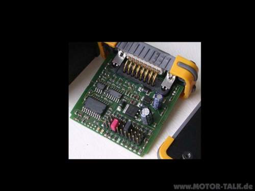

😁 So eine 0815 Chibbox ist mit einer Standartsoftware ausgestattet 😁
die nur dir reine Leistung hochdreht. Sowas kann nur nach hinten losgehen. Da aber das Internet mit Warnungen voll ist wo erklaert wird das es Schrott ist usw, sind die meisten die grossartig geschrie`n haben wie Klasse das Ding ist, hinterher nicht mehr Manns genug zu schreiben das der oder der Schaden aufgetreten ist. Wenn man hin und wieder gewisse Threads verfolgt mit Problemen z.b. Turbo oder ein ausgelesener Fehlerspeicher mit 1455668983 Fehlern, liegt nahe das da eine Billigbox drin war, dies aber nicht erwaehnt wird. Waere ja peinlich 😉
Schraub mal die Kiste auf und Ihr werdet in den meisten Fällen staunen.
Die Software 😁 besteht aus einem 5 Cent Widerstand 😁

...selten so einen Mist gelesen. Schon bei reichelt.de kostet ein Widerstand 10 Cent 😁

ich bin Elektroingenieur und weiss wie ein Widerstand funktioniert und wie man es korrekt schreibt 😁
Sie optimiert die Kennfelder mehrere tausend mal pro Sekunde
--> getakteter Widerstand 😰

Hier hast du dein 10Cent Widerstand
Box
oh, eine shipstüte. :-)))
Natürlich gibt es auch solche Vorschaltgeräte.
Es gibt aber genügend andere. 🙄

das muss nichts heissen. Wer sagt, dass diese mickrige Elektronik Schaltung nicht nur prüft ob der Motor läuft, und dann "das Kennfeld" ändert?
Ich sage dir was diese Schaltungen im Allgmeinen machen: sie lesen Ladedruck und Einspritzmenge und oft auch die Gaspedalstellung aus diversen Sensoren aus ändern diese und geben dem Motorsteuergerät diese geänderten Werte. Das MSG regelt daraufhin den Motorlauf mithilfe des Kennfeldes im MSG(!) mit anderen Werten. Es wird also kein Kennfeld geändert sondern ein vorhandenes Kennfeld mit anderen Werten eben anders abgelaufen. Das ist keine Kennfeldoptimierung, sondern eine andere Interpretation des Kennfeldes. Echte Kennfeldoptimierung (Chiptuning) wird anders gemacht. Ich sage nicht dass diese Zwischenstecker schlecht sind, aber sie gaukeln dem MSG eben andere (falsche) Werte vor. Da kann mir keiner erzählen, dass ein Entwickler von so einem 50EUR Teil genug Aufwand in die "Entwicklung" gesteckt hat, damit diese veränderten Werte mit dem Original Kennfeld auch harmonieren. Normalerweise sind bei solchen Dingen eben Grenzwerte schneller erreicht. Klar dass die Schutzmechanismen nicht ausgehebelt werden, aber der Arbeitsbereich des gesamten komplexen Systems von Sensoren->Motor Steuergerät->Einspritzung->Motor usw. läuft eben in viel engeren Grenzbereichen ab. Hier steckt der Automobilentwickler sehr viel Arbeit rein und das hat auch seine berechtigten Gründe warum das alles so ist.
