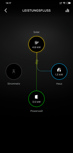

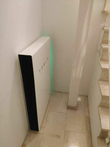

Endlich ist die da. Die hoffentlich perfekte Ergänzung zu einer Solaranlage und Plugin Hybrid. Die ~14 kWh Batterie fürs Haus für die Nacht und dunkle Jahreszeit. Damit der Strom der produziert wurde auch gut genutzt werden kann.
Na zur Powerwall würde aber eigentlich ein anderes Auto gehören und nicht so ein schnarchladender Spritfresser :-)

Die 15.000 € relativieren sich schnell, wenn man bedenkt, dass dann da ein 80 kWh-Stromspeicher fürs Haus mit enthalten ist. Im Gegensatz zum 13,5 kWh-Tesla-Speicher für rund 7000 € eigentlich ein totales Schnäppchen. 😁😁😁
