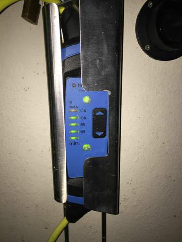

Auch möchte Ich wissen ob es für der Akku besser ist in 6A auf zu laden als in 10 oder 16A. Weil ich gelesen habe das Akkus immer länger halten bei langsam laden.

Beim Laden hat die letzte Dekde gezeigt, dass vor allem das Lade- und Temperaturmanagement (also z.B. Ladehub) wesentlich wichtiger sind, als die Differentierung bei den recht bescheidenen Ladeströmen von 6-16 Ampere.
Hochleistungsakkus werden heute mit mehrfachen dessen bei Tesla oder anderen reinen Stromern geladen.
Schaden kann es natürlich nicht. Ich lasse meist mit 10 von den ohnehin nur möglichen 13 Ampere laden und denke dabei eher an die Temperatur am Schukostecker. Wenn es drauf ankommt (was nachts selten der Fall ist) gibts die vollen 13 Ampere. Am Ende aber auch ein vergleichsweise mikriger Ladestrom.

Laut Dokumentation der neue T8 (2017) ist es 6-10-16A...
Mit dem Ladehub meine ich, dass ein gutes Management die Batterie nie ganz ent- und nie ganz auflädt.
Ich habe die Zahlen jetzt nicht mehr ganz im Kopf, aber von den Brutto 9 kwh werden nur gut 66- 75 % genutzt.
Dies ist auch ein alter Trick, um das Garantieversprechen über 8 oder 10 Jahre zu halten, wo eine gesunde Batterie als solche gilt, wenn sie noch 80% der Ausgangsleistung hat. Kunststück...sind die Prozente weg, wird einfach mehr freigeschaltet, also der Ladehub erhöht.
Mit den 16 Ampere .....das lese ich schon seit dem D6, am Laderät hat sich aber nichts getan und das hört bei 13 Ampere auf. 16 Ampere sind nur mit Mennekes Typ 2 zu Typ 2 möglich, nicht aber bei Typ 2 zu Schuko. Technisch können über 230 Volt zwar auch 16 ampere geladen werden, denn die maximale Sicherung beträgt da eben 16 Ampere. Ingenieure mögen aber keine Vollausnutzung....
Wer aber mal ein NYM- Kabelbaum mal völlig am Anschlag fährt wird sich wundern, wieviel Wärme da entsteht. Also hat man sich 3 Ampere Reserve für die olle Haustechnik gelassen. Es steigen dann auch die Wärmeverluste je nach Qualität des Hausnetzes rapide an und das ist eigentlich mein einziger Grund ohne Zeitnot eben nur mit 10 Ampere zu laden, siehe Bild.
Img-4010

Bei 16 A ist das schon langsam - ich würde nicht versuchen durch manuellen Eingriff intelligenter als die ausgebuffte Ladeelektronik zu sein. 😉 Ich lade immer auf 16 A (habe ein CEE-blau-Kabel, dass 16A ermöglicht).
