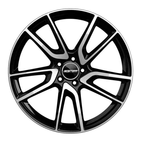

In 3 Wochen werde ich erstmalig Besitzer eines neuen Mercedes werden. Bestellt habe ich einen MOPF C220 T-Modell in Iridiumsilber und AMG-Line innen und aussen. Dazu Multibeam, Airmatic, Standheitzung, Panoramadach, AHK, Night-Paket etc. Ausser HUD so ziemlich komplett ausgestattet.
Da er mit den originalen 18" AMG 5-Sternfelgen bereift ist, stellt sich für die Sommerreifen nun die Felgenfrage... Gerne würde ich 19" Felgen montieren.
Daher meine Frage an euch: VA 225/40 R19 ET44 scheint klar zu sein. Aber bei der HA? 245/35 ET 55,5 oder 255/35 ET 52? Wo liegen die Unterschiede oder Vor-und Nachteile zwischen 245 und 255? Was fährt ihr? Mir gefallen die AMG Mehrspeichenfelgen. Was könnt ihr empfehlen?
Ich freue mich über eure Tipps und Erfahrungen.
Hier sind 2 Bilder von den Felgen.
Mir haben die auch zuerst gefallen, finde aber die AMG-Vielspeichen trotzdem noch schöner.

GMP HUNTER in 19 Zoll:
ABE Gutachten sind für 19x8,5 ET 35 und 45 online.
https://www.gmpitalia.com/de/alufelgen/hunter?product_color_id=114

Die Felgen haben diese Maße :
8x19 ET 43 vorne
9x19 ET 45 Hinten
Da ich Zubehörfelgen gekauft habe passen die vorne nicht wegen dem Bremssattel 342 mm!
Vorne werden wohl 10 er Platten passen,aber das sieht halt konisch aus wenn es vorne breiter als hinten ist.
Hinten wird es halt bisschen eng,da 9er Felge und dann noch 10 Platte.
5mm Spurplatten ohne Zentrierung hatte ich versucht,hatte aber Vibrationen im Lenkrad.
Im Endeffekt werde ich 10er kaufen und auf gut Glück versuchen die Einzutragen
