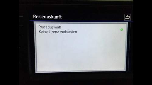

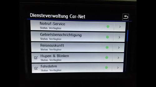

Ich habe "plötzlich" in der Car-Net Diensteverwaltung einen neuen Dienst "Reiseauskunft". Leider ohne Lizenz.
Habt Ihr das auch?
Vielleicht will uns hier VW mit einem zusätzlichen neuen Dienst überraschen!?! Die Hoffnung stirbt zuletzt :)
