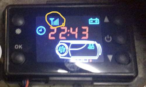

Hallo
Kann es sein, wenn man die Fernbedienung eingebunden hat, dass die Timer Funktion dann nicht mehr geht?
Ich habe eine 5kw China Luftheizung mit dem neueren bunten Display und die rote Fernbedinung.
Mfg
Bernard
... ist dieses Display und kann mir einer sagen was da gerade angezeigt wird?
111m über dem Meeresspiegel.
