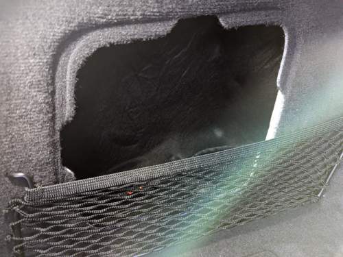

Zu ARS24 habe ich Kontakt aufgenommen, aber es kam die Rückfrage zum RAM-Modul in der linken Kofferraum-Verkleidung.
Habe dort hinter der rechteckigen Öffnung kein Modul sehen können.
Kann diese Modul woanders versteckt sein, oder fehlt es gänzlich?

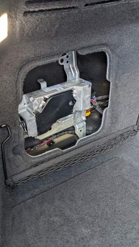

häng dich vielleicht hier dran: https://www.motor-talk.de/.../...s-hifi-upgrade-fuer-g21-t7565318.html ?
bei mir, G21 Bj 11/2021, schaut das RAM so aus

Habe unter dieser Verkleidung definitiv kein RAM....

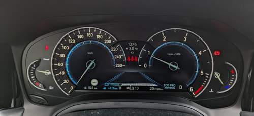

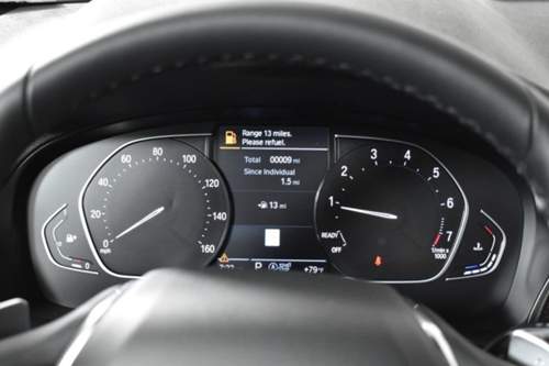

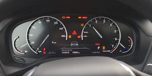

Hast Du den Analogtacho mit großem oder kleinem Display?
Ab 2019
Ab 2020
Habe diesen Tacho....
Cockpit
