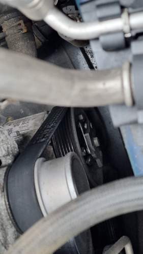

Ja, das habe ich schon vermutet. Die Frage ist nur, welche Werkstatt. SEAT hat mich zu oft enttäuscht.
Edit: Ich sehe mir gerade Fotis an von Klimakompressoren. Da ist das Rad für den Keilriemen und daran sollte doch eine Magnetkupplung verbaut sein. Ich versuche nur zu verstehen, wie das aussieht, wenn nichts gemacht wurde.
Ich habe da eine "Rolle" aus Metall, da ist sonst nichts dran. Ich würde gerne mit einem Foto vergleichen, ob das Originalzustand ist. Könnte einer ein Foto reinsetzen nur von der Anschlussseite des Klimakompressors wo der Riemenantrieb sitzt?

Glaube nicht dass da noch eine Magnetkupplung sitzt. Das war zu Golf 4 Zeiten.
Jetzt läuft der Klimakompressor immer mit und wird über die Taumelscheibe geregelt.
Meistens werden die über Ventile geregelt und laufen immer mit.

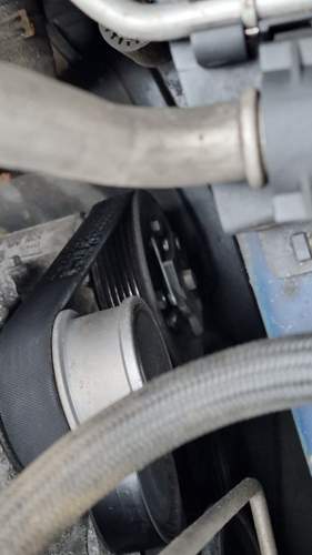

Mich wundert nur, dass da ein silbernes "Rad" vor sitzt, sieht aus, als ob da auch ein Band dran kommen könnte. Welchen Sinn soll das haben?
Kannst du mal ein Foto machen, evtl. mit einem Pfeil dran, was Du genau meinst?

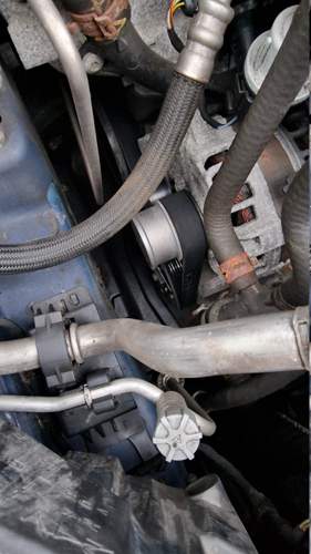

Ich hatte nich glaube ich vertan. Der kompressor ist ja unten oder?

@ToxicGER schrieb am 27. Juni 2022 um 09:04:42 Uhr:
Richtig, unten ist der Klimakompressor mit einer Riemenscheibe.
Oben das ist der Generator (Lichtmaschine).
Wahrscheinlich gibt es Modelle wo vom Generator ausgehend noch ein weiterer Riementrieb existiert. Dies ist aber bei deinem Modell nicht der Fall.
