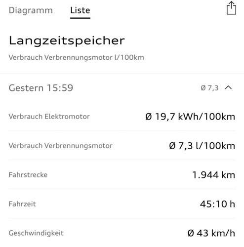

Hier mal mein Verbrauch auf die ersten 2000km mit meinem 55e.
Profil viel Stadt komplett elektrisch und drei längere Autobahnfahrten (etwa 700km gesamt) bei 130-160, am Ende auch mal Vollgas für 20km. Bin bisher super zufrieden insgesamt. Nur Ablagen sind echt mau.
Rechnet man den Strom in Benzin um, kommt man auf ca. 12 l/100 km. Und das trotz viel elektrisch und vernünftigem Tempo. Hätte mir für solch ein Hybrid geeignetes Fahrprofil weniger erhofft.

@Inspector schrieb am 16. April 2021 um 07:04:25 Uhr:
Aus Neugier: wie/wo rechnest du das um? Komme auf teils niedrigere Umrechungen, habe mich damit aber noch nicht tiefer beschäftigt.
Strom kommt bei uns aus regionalem (echtem) Ökostrom...
Ich bin von einem Durchschnitts-Strompreis von 30 Cent ausgegangen. Aus der eigenen PV-Anlage, mit Nachtstrom oder Industriestrom bekommt man den natürlich günstiger. Öffentlich Laden würde den Preis dagegen nach oben verschieben.
19,7 kWh x 30 Cent macht 5,91 EUR/100 km. Bei einem Preis pro Liter Benzin von 1,40 bekommt man dafür 4,2 Liter Benzin. 7,3 Liter Benzinverbrauch + 4,2 Liter umgerechneter Benzinverbrauch aus Strom = 11,5 Liter.
Allerdings ist der Benzinpreis mit 1,40 wohl zu optimistisch, insofern kommen wohl eher 11 Liter dabei raus.

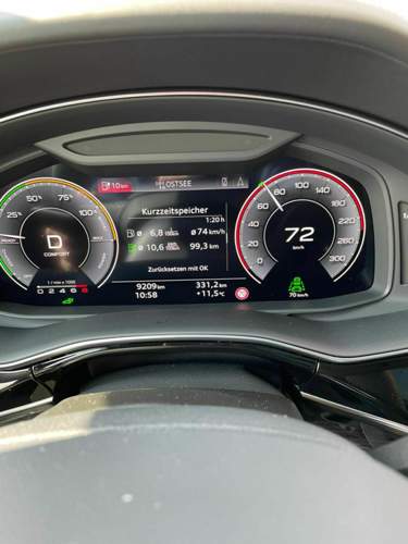

Ich hatte letzte Wochenende einen Q7 60 TFSI e. Der hat schon ordentlich Leistung unter der Haube. Der Aufpreis vom 55 TFSI zum 60er ist es mir aber nicht Wert. Gäbe es den SQ7 als Diesel noch, wäre das mein Nachfolger gewesen. Anbei mal mein Verbrauch: Bild 1 (Landstraße mit einzelnen kleineren Ortschaften) Bild 2 (gesamt mit 100 Km Autobahn, Tempo zwischen 140 und 170). Bin eigentlich ganz zufrieden und macht auch nur Sinn mit Überschuss der PV-Anlage. Ich werde aber doch auf den Akku mit 60 KM Reichweite warten.
6516ccda-6aaf-4e50-8845-d3b5d1df82e4
32103e6f-370e-4d47-a721-d31ce7235b2d
