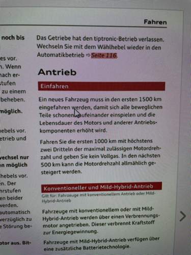

Wie ist das eigentlich mit dem Einfahren? Normale Verbrenner sagt man ja so zwischen 1.000 und 2.000 km. Ich habe bald 1.000 runter, aber natürlich nur einen Teil mit Verbrenner. Wie macht Ihr das?
Das Thema wird meist sehr kontrovers diskutiert. Das möchte ich hier gerne vermeiden. Das muss jeder für sich entscheiden. Mein Verkäufer hat nichts gesagt dazu. Die Bedienungsanleitung habe ich noch nicht befragt...
Edit: Habs gefunden, unterscheidet aber nicht nach Antriebsart:
@halblinks schrieb am 9. April 2021 um 14:39:48 Uhr:
Wie ist das eigentlich mit dem Einfahren?Edit: Habs gefunden, unterscheidet aber nicht nach Antriebsart:
Wollte das selbe Bild reinstellen 😁

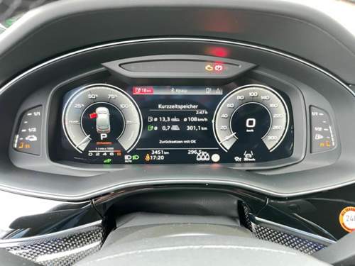

Ich fahre jetzt aber fast immer nur mit verbrenner. Ich habe mal Testfahrt gemacht über 300 km + -, Max 150 km/h. 90% Autobann, rest Bundesstraße.
Hinfahrt: im Effizient Modus mit volle Batterie mit allen Assistenten: 12,4l auf 100 km.
Fahrt zurück die selbe Strecke: in Dynamik Modus „S“die Batterie war komplett leer 13,3 auf 100 km am Ende war die Batterie auf ca 30% geladen.
Vielleicht kann ich nicht fahren 😠😁

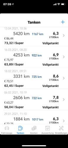

Hier meine Verbrauchsstatistik.
Ist zwar ein 60TFSIe aber ist ja das Gleiche mit roten Bremszangen.
@SPV1160 schrieb am 15. April 2021 um 07:32:37 Uhr:
Jetzt wäre noch das jeweilige Streckenprofil sehr interessant! Aber sieht echt ok aus!
@nekket schrieb am 15. April 2021 um 07:36:33 Uhr:
Ist zwar ein 60TFSIe aber ist ja das Gleiche mit roten Bremszangen.Jetzt wäre noch das jeweilige Streckenprofil sehr interessant! Aber sieht echt ok aus!
40% Autobahn mit max 160 km/h
40% Freilandstraße
20% Stadt
Bei den Ausreissern nach oben waren beide Male 300km mit schwerem Anhänger (2 t) dabei.
am Ende war die Batterie von 0% auf ca 30% geladen.
