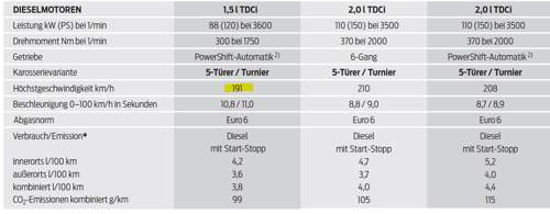

@Tom7310
Wie kommst du auf 200 km/h im Schein?
Schau noch mal nach, das steht dort nämlich nicht

Genau, mein C-max macht auch seine 200 km/h locker und danach geht noch ein bisschen was mit wartezeit... Also die 203kmh lt Fahrzeugschein schafft er mit powershift
@der_ich schrieb am 17. Februar 2023 um 05:00:41 Uhr:
@Tom7310
Es stehen lediglich 191 Km/h im Schein.
Und dass es auf den letzten Km zu Vmax langsamer angeht ist normal, bei jedem Fahrzeug egal ob Benziner oder Diesel.
Auch der 2,0 TDCI kämpft auf den letzten 10 KM, wenn es nicht gerade bergab geht.
Die Laborbedingungen die für die Zulassung vorgelegen hat erreicht kein Fahrzeug. Minimal Ausstattung, Horizontale Strecke, neue und laufwiderstandarme Bereifung, Schlupf, Temperatur-/Windverhältnisse, etc., etc.
Wie/wo wurde beim TE überhaupt gemessen: Tachoangaben sind eh falsch, welche Bereifung und wie alt wird gefahren, ...???
Auch ein GPS ist nicht genau, wenn auch besser als der Tacho mit seiner vorgeschriebenen Voreilung. Geeichtes Peiselerrad oder Lichtschranke ???
