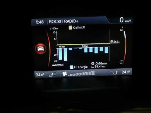

Würde meinen die Batterie ist noch top im Schuss 🙂
Img-20181018-054858
