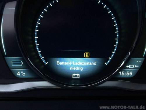

Die 12 V Geschichte würde mich auch interessieren. Ich hatte nun schon 3 mal bei halb- bis ganz voller Hybridbatterie die Meldung "Batterie Ladezustand niedrig".
Diese Meldung bezieht sich auf die Starterbatterie. Ich hatte dieses Problem auch. Im Oktober erhielt ich ein Softwareupdate, das einen Fehler beim Ladesystem für die Starterbatterie beheben sollte. Seither habe ich keine Probleme diesbezüglich mehr gehabt. Ich habe übrigens gerade den 5000km gefahren und hatte keinerllei Probleme/Fehlermeldungen (ausser dem Obigen). Alle Systeme funktionierten bis jetzt tadellos. Im Januar werde ich hier eine Zusammenfassung bringen über Verbrauch etc. bis Heute.
Grüsse und frohe Festtage, Kurt
Ich glaube nicht das die Starterbatterie über einen Wandler mit dem Akku verbunden ist. Eben wegen der geschilderten Hinweise und das bei leerer Starterbatterie ein Fremdstart erforderlich wird.
Die Folge ist dann das bei leerer Starterbatterie und nicht laufendem Diesel keine Verbraucher über die Starterbatterie versorgt werden und das Fahrzeug wahrscheinlich trotz vollem Akku nicht mehr gefahren werden kann. Von Interesse wäre wie sich der E-Antrieb bei leerer Starterbatterie verhält. Ob das Fahrzeug nicht mehr im E-Betrieb fährt was wahrscheinlich ist wenn Licht und Versorgung der Instrumente nicht mehr zur Verfügung stehen. Logisch wäre doch das ein geladener Akku den Fahrzeugbetrieb in Pure trotz leerer Starterbatterie ermöglicht bist die Akkukapazität aufgebraucht ist.
Der geringe Stromverbrauch für Bordnetz und Fahrlicht ist vom Akku doch leicht zu verkraften.
Eine Verbindung zwischen Starterbatterie und Akku ( Wandler ) wäre daher sinnvoll.
