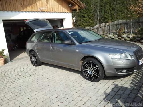

Hallo ihr Lieben,
hat jemand von euch Erfahrungen mit Plasti Dip gemacht? Bilder? Handhabung?
ich habe damit die chromleiste an der heckklappe gemacht
der hammer das zeug!!
ich hab direkt bei plasti dip angefragt betreff komplett lackierung in weis
360 komplett für das material!
Foto-3

Hallo Ibomu,
ich habe genau das alles gemacht vorne chromleisten , grill , türgriffchromleiste, fensterrahmen, ringe hinten, dachreiling und spiegel habe für alles zusammen ca 5 dosen gebraucht war aber nicht sehr sparsam 😉

Das kann ich bestätigen. So zwei bis drei solltest du für die Rahmen einplanen. Die sind aber auch am schwierigsten zu machen, da jede Kante anders gedippt werden möchte. Ohne viel Zeit und Geduld wird das nix.
Wenn du abklebst, dann lass zwischen den Leisten und dem Abdeckmaterial mehr Platz, dann geht das Dipp besser runter zu pulen. Das war bei mir echt nervaufreibend. Evtl wäre es auch ratsam die Leisten über der Tür bei geöffneten Türen zu machen.
