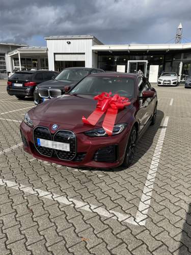

Kurzes Update auch hier:
Bei der Reparatur hat alles geklappt, Auto sieht aus wie davor - also fast neu. Klappert auch nichts oder macht anderweitig Geräusche. Hut ab an den Händler bzw. dessen Karosserie-Partner.
Dach wurde schlussendlich nur neu lackiert, war aber nötig, da man es sonst noch gesehen hatte.
Img-4801-verpixelt
Bei dem Händler bin ich glaube ich Werkstattkunde. Da weiß ich jetzt, wohin ich mich wende, wenn es mich mal wieder trifft
BMW Grötzinger in Öhringen, aber die Karosseriearbeit wurde in Neuenstadt am Kocher gemacht, ich glaube bei Schanz Karosserie & Lack. Aber mit dem Händler hab ich bisher nur gute Erfahrungen gemacht und fahre ja auch jedes Mal 50km dort hin 😉
Haben die das Auto echt mit Schleife auf den Hof gestellt nach der Reperatur? Alle Achtung, was haben die denn gemacht wo du ihn gekauft hast?
Nein, das war ich mit der Schleife 😁 Und abgeholt hab ich ihn damals in München, aber auch ohne Schleife 😉
Fand ich passend, nachdem ich jetzt ca. 3 Monate einen Hagelschaden hatte und das Auto davon 3 Wochen in der Werkstatt war.
