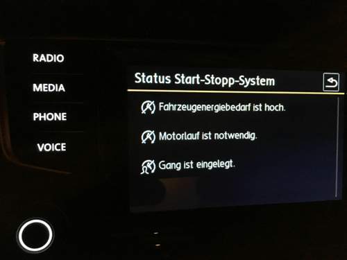

Hier mal ein Hinweis woran man sieht dass der DPF gerade aktiv regeneriert:
Im Carmenü unter Start/Stopp steht der Hinweis dass der Motorlauf notwendig ist.
@rv112xy schrieb am 2. Februar 2016 um 07:13:22 Uhr:
Das gleiche steht bei mir beim Benziner aber auch ab und zu.
Motorlauf notwendig wird in diesem Falle aussagen das er laufen muss da ja in deinem Bild auch zu sehen ist das der Energiebedarf zu hoch ist 😉
Oder einfach auf die Drehzahl und auf das Schaltverhalten (bei DSG) achten. Die Drehzahl im Stand bleibt dann nämlich bei ca. 1000Umdrehungen.
@Passe_gtd schrieb am 2. Februar 2016 um 10:37:23 Uhr:
Das steht da weil S/S deaktiviert ist 😉
Wenn er nicht regeneriert steht nur das mit dem Energiebedarf da. Motorlauf steht beim TDI bisher nur für die Regeneration.
