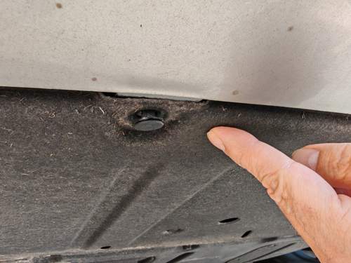

Geräuschkulisse hinten: TIP Bei der Unterboden-verkleidung hinten die Befestigung überprüfen. Die Verkleidungs-pappen sind zu labberig ausgeführt, oszillieren und die Spreiznieten arbeiten sich frei. Dann wummert's noch mehr.
Ersatz kann man für umme bei Genesis anfordern oder bei Amazon für billig Geld kaufen..

GV70e_unterboden
Vielen vielen Dank euch beiden für die Tipps!
Werde ich mir nachher mal ansehen. Bietet sich ja heute bei dem schönen Wetter gut an!
Ein bisschen enttäuschend ist es schon, dass eine Nobelmarke wie Genesis solche Verarbeitungsprobleme aufweist. Aber gut, ich denke ein perfektes Auto wird man nicht finden. Irgendwelche Kleinigkeiten gibt es bei jedem Fahrzeug zu bemängeln und so lange es sonst nichts ist. 😉
