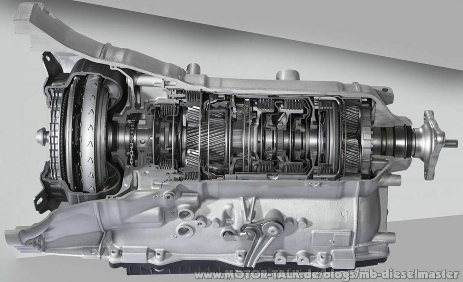

Autos bei BMW sind nun mit acht Vorwärtsgängen ausgestattet, dies ist bereits eine Menge. Auch Audi will da nicht zurückstehen und bietet seinen Kunden zum Teil 8-Gänge an.

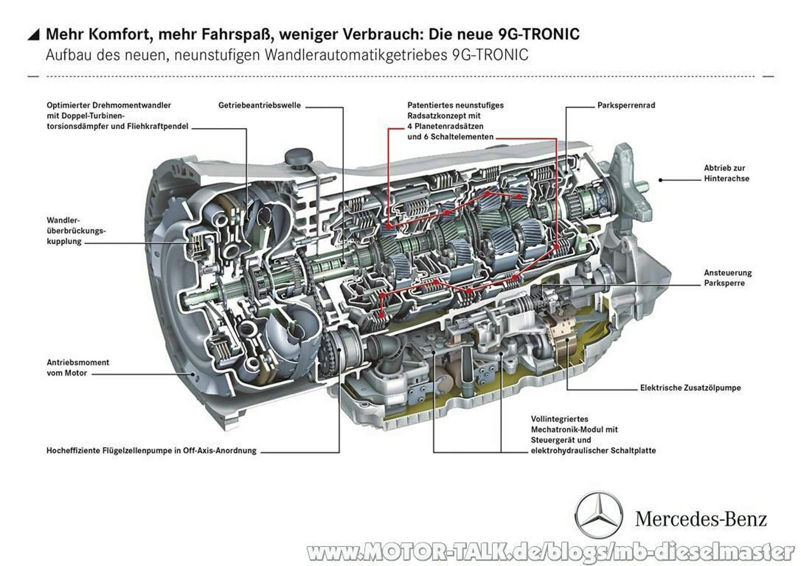

Nun kommt Mercedes-Benz und schieb seine 9-G Tonic nach, die die nun schon "betagte" 7-G Tonic ablöst. Da schliesst auch ZF auf und bietet seit Beginn des Jahres ein 9-Stufen Automatikgetriebe an.

Dieses ZF-Getriebe mit 8-Gängen ist im Augenblick von allen Getrieben, dass allerbeste. Selbst der Wirkungsgrad für ein Wandlergetriebe ist überragend, daher ist der Verbrauch besser als beim Schalter, selbst die reinen Fahrwerte sind durch die 8 zu 6 Gängen besser.
Da muss Mercedes erst einmal zeigen, ob sie ihre Hausaufgaben gemacht haben. Bald werden die ersten E-Klassen mit der 9-G-Tronic ausgeliefert.
Aus dieser Sichtweise spricht nun außer den Kosten, nichts mehr für ein Schaltgetriebe. Vom Komfort brauchen wir gar nicht sprechen.

Wollte noch einmal auf die ZF zurück kommen:
Insgesamt besteht das realisierte Getriebesystem aus vier Einfachradsätzen und sechs Schaltelementen, wobei neben den zwei Klauenkupplungen jeweils zwei Lamellenkupplungen und zwei Lamellenbremsen zum Einsatz kommen Die Gesamtspreizung liegt bei 9,81 was die Motordrehzahl und damit den Verbrauch erheblich senkt. Das Getriebe verfügt wie das ZF 8-Gang-Automatgetriebe (8HP) über eine harmonische Stufung – die Radsatzwirkungsgrade des Planetenradsatzes bewegen sich in allen Gängen über 97 Prozent.
Hier geht es um die neue 9HP. Man beachte die Effizienz in allen Gängen.
