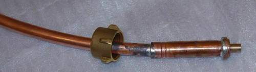

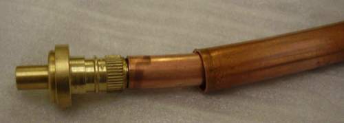

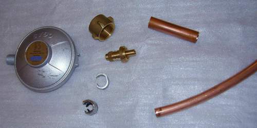

Oh je, er verrät nicht, welche Adapter-Konstruktion er zwischen der 11kg-Propangasflasche und dem Klimaanlagen-Wartungsgerät hatte! Wie schrecklich, wir werden es wohl nie erfahren!
Also ich weiß dazu ja eigentlich nix.
Und habe auch keine Connections zu dem Autor des Videos.
Aber wenn ich da mal scharf drüber nachdenke, dann kommt mir so in den Sinn, dass das eine Ende des Adapters vielleicht so ausgesehen haben könnte, wie in den ersten 4 Bildern gezeigt:
- Da hat jemand einen handelsüblichen Propangasflaschen-Druckminderer geschlachtet,
- die beiden Messingteile aus diesem genommen,
- sich zwei Kupferrohre passenden Durchmessers besorgt,
- das eine Messingteil etwas abgedreht, damit es in das dünnere der beiden Kupferrohre passt,
- die Teile mal versuchsweise zusammengesteckt,
- und dann das Ganze miteinander verlötet,
- um es dann mal versuchweise an eine 11kg-Propanflasche zu schrauben
Und das andere Ende...vielleicht so wie im 5. Bild? Da wird doch wohl nicht etwa ein 1/4 Zoll SAE Ventil dran sein, welches das Standardventil bei Kältemittelflaschen und stationären Klimaanlagen ist...?
Nur habe ich leider keinerlei Vorstellung davon, was dazwischen sein könnte. Am Ende vielleicht doch nur...ein Stück Kupferrohr???
Bild 1
Bild 2
Bild 3
+2
Gerüchte, wonach die Überwurfmutter ein W 21,8 x 1/14" Linksgewinde hat, dementiere ich hiermit übrigens 😁

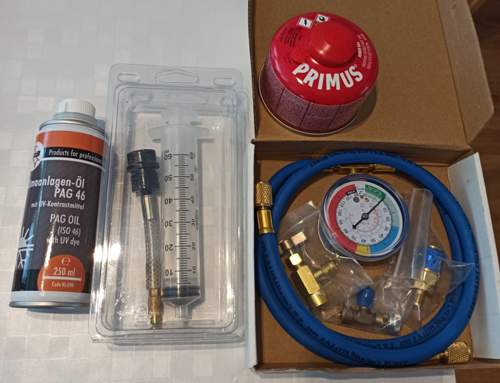

ihr driftet etwas ab, vom thema
die üblichen ebay Füllschläuche von ebay,
welche gasdosen nutzen die? Unkrautbrenner mit gewinde?
oder Campinggas mit Bayonett
