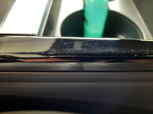

Verarbeitung top, das Hochglanz schwarz am Mitteltunnel weist leider recht schnell feine Kratzer auf.

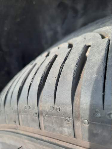

Reifenabrieb durch das hohe Gewicht etwas hoch...oder Goodyear taugt nix.

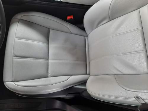

Zustandsbilder nach 1 Jahr(21.000km)
1
11
111
+3
