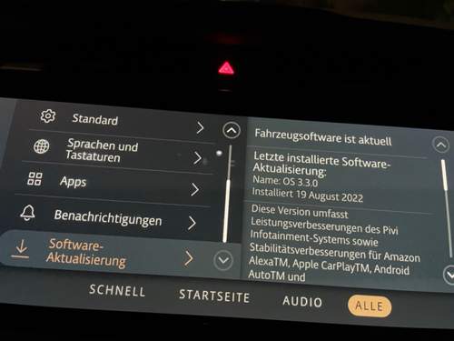

Ich hab jetzt 23TKM seit Nov21 auf den p300e drauf gefahren und noch nie Probleme gehabt mit e-Modus. Seit dem letzten Update vom August auf Version 3.3.0 aber geht er nicht mehr im e-Modus an. Es ist furchtbar mit Verbrenner aus dem Hof bzw. in der Tiefgarage loszufahren, jetzt im Urlaub in Südtirol habe ich den Akku nur schwer leer bekommen…innerorts fährt der Evoque im Verbrennermodus, auf der Autobahn wechselt er in den e-Modus, verkehrte Welt! Am meisten hat es mich geärgert dass der Verbrenner auf der abschüssigen Strecke vom Brenner nach Sterzing nicht ausgehen wollte und keine Rekuperation stattgefunden hat. Sind seit gestern zurück und heute habe ich bei LR angerufen; Problem ist bekannt und morgen habe ich bereits einen Termin für ein Update der Software…ich hoffe dann ist wieder alles ok.
Guggschd du hier
https://www.motor-talk.de/.../...us-nicht-verfuegbar-t7262839.html?...
bekanntes Problem das LR gerne abstellt.
Hoffentlich reicht das Update.....auf das EV Heizungssteuerung Modul muss teilweise lange gewartet werden.
Viel Erfolg
@buchener747722: Das ist diesmal denke ich ein Software Problem. Wir haben nach der letzten Wartung ein ähnliches Problem mit dem EV Modus...
Termin ist erledigt, Update einiger Software und Ausmessung von Daten - Hochvoltheizung ist defekt…am Montag bekomme ich Rückmeldung über den Termin. Auf dem Heimweg (ca. 25km) ist er zu 100% mit Verbrenner gefahren, zum Glück nur 6,4L Verbrauch da Landstrasse und Autobahn mit Beschränkung auf 100kmh
