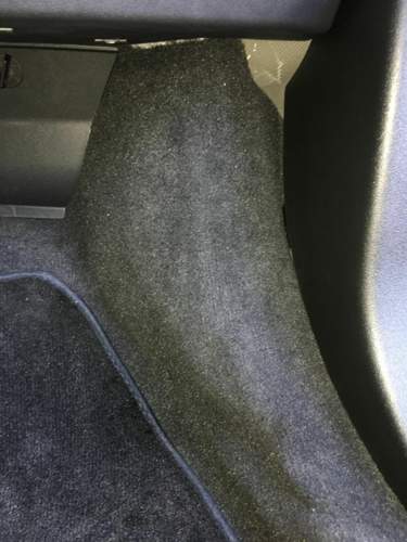

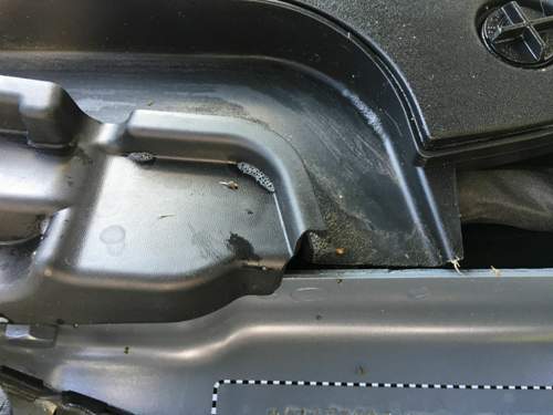

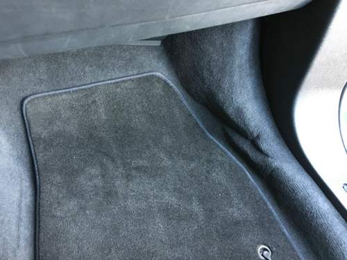

abgesehen davon bin ich mit der allgemeinen Qualität nicht einverstanden. vordere rechte Radhausschale locker, Teppich Beifahrerseite schlecht verlegt und der Wasserablauf unter der Motorhaube macht für mich keinen Sinn - endet genau auf oder kurz vor der Falz vom Blech !?
das schlimmste ist aber der Service. das autohaus interessiert es überhaupt nicht. emails werden nicht beantwort ...

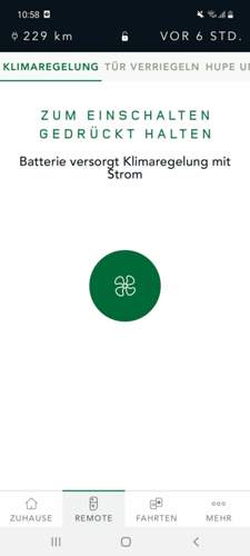

Das ist bei unserem P300e eine Standheizung, solange genügens Saft auf dem Accu ist, oder der Wagen an der Wallbox hängt.
Habe diese Funktion die letzten Tage mehrfach benutzt.
Auto hängt nachts am Stecker, wird morgens beim Tee per App eingeschaltet, nix Zietvorwahl, einfach starten, dazu muss man den Button sehr lange gedrückt halten bis die Verbindung aufgebaut wurde und die Vorwärmung startet (siehe Bild)
Funktioniert mit 30 Laufzeit sehr sehr gut, der Wagen ist innen sehr gut aufgeheizt...sogar etwas zu stark. Klima eingestellt auf 20,5C° Auto hat sicher innen 24C°
Funktioniert auch ohne Stecker bisher mindeste Acculadung 40% wo es nach unten stoppt???
Über Pivi vorgestern eingeschaltet, man geht einkaufen, kommt zurück, Auto innen sehr sehr warm.
Ich bin nicht sicher, ob die 20,5C° die eingestellt werden gehalten werden, eher nicht.
So wie ich dies aktuell sehr, funktioniert diese Vormärmung bei unserem Perfekt.
