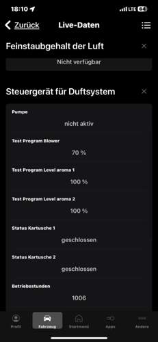

Auch wenn der Thread schon älter ist, wollte ich mal nachfragen ob es neue Erfahrungen gibt, die sich mit meinen decken?
Anfangs habe ich die Düfte sehr deutlich gerochen, sowohl Sommer- als auch Winterduft. In letzter Zeit ist mir aufgefallen, dass ich gar nichts mehr rieche. Egal ob ich die Intensität, von Winter auf Sommerduft und zurück, oder ein und ausschalte. Irgendwie ändert sich da nichts. Füllstand bei Sommer ist 97% und bei Winterduft 98%.
Als mein Fahrzeug in Inspektion war, habe ich die Behälter nicht tauschen lassen, da wie angegeben noch fast bei 100%. Kommt man an die Behälter selbst ran und kann die sich mal ansehen und evtl. sogar selbst austauschen?

Die Behälter sitzen hinter der Verkleidung im Fahrerfußraum. Dafür muss das kleine Ablagefach unter dem Lichtschalter mit ausgebaut werden.

es gibt ein Update, war auf Erwin und habe mir dort den Austausch angeguckt. Der Aus- und Einbau der Kartuschen ist machbar, aber die Düfte werden durch Stellmotoren betrieben, diese müssen nach Austausch wieder auf die vollen Flakons in Grundstellung gefahren werden. Also nur per Diagnosetool machbar. In OBDeleven habe ich hierzu nichts gefunden.
ich habe meine Flakons gestern mit eigenem Duftöl befüllt. Aber rieche leider nichts davon. Wahrscheinlich muss ich auch eine Grundeinstellung durchführen. Bin auch nicht fündig geworden.
Grundeinstellung habe ich gefunden in der Central Elektric.
Bei der Gelegenheit ist mir aber aufgefallen, dass die Pumpe nicht funktioniert. Erklärt, warum ich nichts mehr rieche
