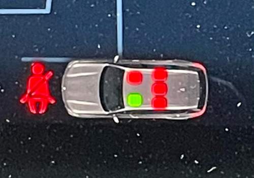

Moin,
ich habe mit Bimmercode wohl etwas übers Ziel hinaus geschossen. Es geht um die vordern Gurtwarner. Diese habe ich erfolgreich deaktiviert. Nur leider ist die Anzeige der Sitzbelegung vorn ebenfalls deaktiviert. Ein Rücksetzen per Backup bringt keinen Erfolg. Den Support habe schon angeschrieben. Kennt jemand die Lösung des Problems? Die Sitzbelegungserkennung funktioniert aber.

Gibt es denn jemanden bei dem die Anzeige der vorderen Sitze aktiv ist? Der Support von Bimmercode meint das diese Anzeige standardmäßig nicht aktiv wäre.
Bei mir sehe ich immer nur hinten rot.
Fahrersitz hab ich noch nie rot gesehen 😁

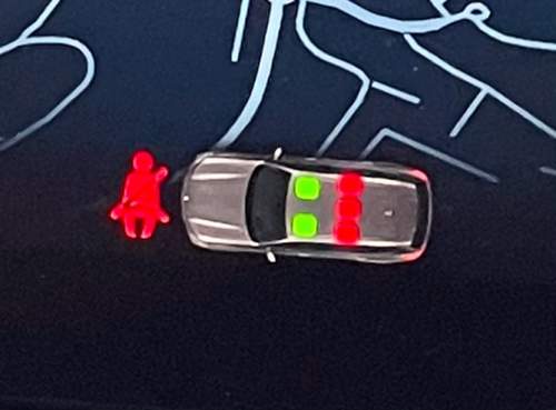

Im LCI gibt es bei Belegung mit und ohne Beifahrer folgende Bilder.
@Lars09 schrieb am 29. März 2023 um 20:51:23 Uhr:
Danke. Genauso habe das eigentlich auch in Erinnerung. Mein BMW-Serviceberater meinte allerdings auch die seien beide inaktiv.
Beim Vor-LCI werden nur die hinteren angezeigt.
Kann ich bestätigen. Bj 11/2019 werden nur die hinteren angezeigt
