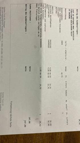

ich hatte meinen Marco Polo in der Werkstatt mit der „Reklamation“, dass der Kühlschrank immer ausfällt und es mit dem MBAC Update behoben sein müsste. Das update hat funktioniert und selbst mit Mobiltelefon funktioniert es nun. Jetzt bekam ich eine Rechnung über 147 € zzgl. MwSt. (Details siehe Foto im Anhang). Darüber bin ich, vorsichtig ausgedrückt, sehr verwundert. Bevor ich die Rechnung reklamiere, würde ich gerne eure Erfahrung erfragen.
Vielen Dank und einen schönen Abend
A1a4a83b-aca6-4085-a87d-6f3842b72726
Naja du hast ja die SW anscheinend beauftragt. Hättest du einfach nur eine Beanstandung gehabt dann wäre es kostenlos da Garantie. Vorausgesetzt dein Fahrzeug ist noch keine 24 Monate nach EZ.
Das Update ist kostenlos, wenn man den Angaben der iOS App MBAC trauen kann.
Danke Bruno,
das sind natürlich Feinheiten. Aufgrund dessen, dass sich der Kundendienstberater „ahnungslos“ gestellt hat, habe ich ihn auf das Update aufmerksam gemacht. (Wie in der Vergangenheit bei Rückfahrkamera etc.).
Es geht nicht unbedingt um die 150 €, sondern hat ein „Gschmäckle“. Das System funktioniert nicht und wenn Kunde mit „Wissen“ kommt, muss er zahlen- wenn er nur reklamiert, ist es Garantie. Apropos: Ja, Fahrzeug ist 8 Monate alt.
Ich habe beanstandet ( Kühlschrank hat sich permanent selbst abgeschaltet) und auch immer parallel auf das Update hingewiesen mit dem u.a. Dieses Problem behoben wird..man hat es dann draufgespielt ohne mir eine Rechnung zu präsentieren...
Habe auch ein 8 Monate altes Fzg.
Ich würde freundlich drauf hinweisen, dass hier eine kleine Verwechslung stattgefunden hat. Du hast auf eine mögliche Fehlerbehebung hingewiesen und tatsächlich geht alles seit dem Update..also ist das ja sicher über die Garantie gedeckt....
Viel Erfolg
Da darf es doch keine Diskussion geben, das ist ein garantiefall! Da würde ich aber mal bestimmt freundlich dort vorsprechen…..
