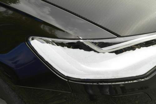

ähm.. da meld ich mich jetzt auch zu Wort..
@Protectar also deine ersten beiden Bilder sind meiner Meinung nach definitiv defekt! Leicht beschlagen (Nebel) ja, aber Tropfen und vor allem so viele auf der Innenseite weisen auf einen Defekt an der Entlüftung oder am Gehäuse hin.
Sieh dir dazu meine Bilder an.
Die beiden Scheinwerfer waren ab Werk defekt. Die StG waren zu fest verschraubt was einen Gehäusebruch zur Folge hatte. Sie wurden beide anstandslos durch Audi getauscht. Anschließend war bei einem noch die Entlüftung nicht zu 100% sauber verlegt und er zog abermals Feuchte. Entlüftung wurde zwar neu verlegt, im Anschluss aber (nach ca 15.000km) fiel ein LED Element aus (ohne Fehlermeldung).
Also nochmal getauscht. Seitdem ist Ruhe im "Glas" und ich habe auch keine beschlagenen Scheiben mehr. Auch nicht wenn ich aus der Kälte in die feuchtwarme TG fahre (da sind alle anderen Scheinis die ich so beobachte gerne beschlagen innen)
Mein Fazit:
egal was welcher Hersteller sagt:
Tropfen!! auf der Innenseite= Defekt
leichter Nebel innen= leider Stand der Technik

@combatmiles schrieb am 23. Januar 2016 um 17:09:43 Uhr:
Mein Fazit:
Auch bei Nebel innen am Glas handelt es sich um Tropfen oder was denkst Du waraus der Nebelbeschlag besteht ? Aufgrund der Menge an Luftfeuchtigkeit u. der Oberflächenbeschaffenheit zeigen sich eher viele kleine oder auch eher große Tropfen auf der Innenseite.
Ich drücke Dir trotzdem die Daumen, dass Du möglichst lange Zeit beschlagfreie Scheinwerfer hast.

Mit dieser Aussage von Audi sollen die mal das Auto mit diesen zurzeit beschlagenen Scheinwerfern übern TÜV fahren. Der TÜVler wird denen sagen: "Interessiert mich doch nicht, was ihr für Stand der Technik haltet. Meinen Stempel kriegt ihr nicht mit den beschlagenen Scheinwerfern."
Nein, solange die vom Gesetzgeber geforderte Funktion der Scheinwerfer nicht beeinträchtigt ist, gibt der TÜV selbstverständlich den Stempel. Solange Scheinwerfer oder LED nicht beschädigt sind, ist es für den TÜV völlig unproblematisch.
Die Autos von BMW (Bild 1, 2) u. Mercedes (Bild 3, 4, 5, 6, 7) mit ihren beschlagenen LED Scheinwerfer, kriegen genauso problemlos ihren TÜV Stempel, wie die Audi Matrix Autos. ;)
Das ist so nicht richtig.
Abblendlicht Feuchtigkeitseintritt (E) - erheblicher Mangel
Also es liegt definitiv eine Beeinträchtigung der Leuchtwirkung vor.
Damit gibt es keine HU Plakette.
@MZ-ES-Freak schrieb am 24. Januar 2016 um 10:41:34 Uhr:
Also es liegt definitiv eine Beeinträchtigung der leuchtwirkung vor.
Oh nein,
bitte keine normalen funktionstüchtigen LED Matrix Scheinwerfer mit fogging u. beschädigte Matrix Scheinwerfer mit Feuchtigkeitseintritt, in einen Korb werfen.
Denn selbstverständlich sind undichte LED Scheinwerfer ganz anderes zu bewerten.
Das 'normale fogging' (leichter Beschlag in Ecken u. dem Randbereich) bei einem intakten LED Matrix Scheinwerfer ist immer nur kurzzeitig u. keine dauerhafte Erscheinung u. deshalb weder aus Sicht des TÜV eine echte Beeinträchtigung, noch aus Sicht des Herstellers. Deshalb lest doch bitte einfach mal die Betriebsanleitung, da steht das auch drin.
So vergibt der TÜV selbstverständlich einen Stempel für tausende von Autos, verschiedener Hersteller mit LED Scheinwerfern.
