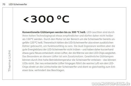

@Pilzmann schrieb am 30. Januar 2016 um 07:43:09 Uhr:
Was ich aber dann nicht verstehe ist, wofür die Scheinwerfer die grossen Kühler haben.
Led-und-waerme

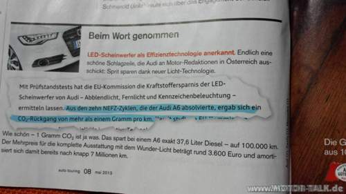

@Pilzmann schrieb am 30. Januar 2016 um 20:15:12 Uhr:
Das heisst dann aber auch dass die Pkw led nicht die erwartet gute Energie Bilanz genereller led Lampen haben
205997224-w1188-h668
Der Ausschnitt vom "Audi-Buch" ist ja mal totaler Quatsch. Die LEDs haben natürlich einen Kühler, was soll sonst ein Lüfter nützen?! Ein Lüfter kann nur einen Kühler weiter abkühlen, oder glauben die "Audi Ingenieure" ernsthaft, es würde ausreichen, die LED direkt mit Luft zu versorgen?! Ist dasselbe wie beim PC - dort wird der Prozessor auch nicht mit Luft bombardiert um diesen zu kühlen, würde absolut nichts nützen. Und was soll das heißen "wollen die Energiebilanz nicht trüben"?!? 😕 Mann oh Mann, und so etwas steht im Boardbuch eines Audi?! 🙄

Natürlich kann man nur mit Luft auch Kühlen, das Prinzip verwendet jeder Heizlüfter, der mit dem Luftstrom den Heizdraht kühlt und die Wärme dann verteilt. Und genauso machen es die Audi-Ingenieure mit den LEDs. Die erzeugte Wärme wird mit einem vom Lüfter erzeugten Luftstrom von den LEDs weggeleitet und im Gehäuse verteilt und dient damit der Entfeuchtung des Scheinwerfers. Mit einem Kühler könnte man die Wärme nach draußen leiten und sie ungenutzt "verbraten". Dann müsste man den Scheinwerfer mit einem zusätzlichen Heizelement wieder erwärmen und das würde dann die Energiebilanz der LEDs deutlich verschlechtern. Nicht mehr und nicht weniger sagt der Artikel aus dem Bordbuch. Btw, ein Kühler vergrößert lediglich die Fläche über die die Wärme mit einem Luftstrom abgeleitet werden kann. Einen Prozessor kühlt man daher sehr wohl über einen Luftstrom. Der auf dem Prozessor aufgeklebte Kühler vergrößert nur die Effizienz des Luftstroms.

Der Vergleich mit dem Heizlüfter passt leider absolut nicht. Hier wird nichts gekühlt, sondern lediglich die heiße Luft verteilt.
JEDE LED muss gekühlt werden, auch die LEDs in deiner Taschenlampe. Vielelicht gaben wir eine unterschiedliche Ansicht eines Kühler. :-) Zumindest wird die wärme zb über das Gehäuse abgeführt, und dieses dient somit als Kühlkörper. Außer, die Led wird mit einem derat niedrigen Strom betrieben, dann wird man sie kaum als taschenlampe nutzen könenn.
So muss es auch beim KFZ sein. Die LEDs sitzen zumindest auf einem "Aluteil", denn allein durch Luft kann die Wärne eines so winzigen Bauteils nie effektv abgeleitet werden. Da müsste schon ein großer und extrem schnell drehender Lüfter am Werk sein. Ein solcher hat da bestimmt keinen Platz. :-)
Halte mal die Hand nahe an eine 20W LED, und du wirst merken, wie warm deine Hand nach kurzer Zeit wird. Wenn dann das Licht noch gebündelt ist, wie bei einem Scheinwerfer, wird der Effekt deutlich verstärkt. Das Glas sollte somit zumindest warm, wenn auch nicht so heiß wie bei einer Halogenlampe werden.
Natürlich kann man mit einem Lüfter dem Ganzen noch auf die Sprünge helfen.
Ich mache zu Hause einiges mit LEDs - zb habe ich herade erst eine 30W COB LED fürs wohnzimmer gekauft. Diese hält Temperaturen bis 130° aus. Ein relativ großer Kühler einer CPU reicht hier nicht aus, um die LED dauerhaft kühl genug zu halten. Die 130° werden schnell erreicht. Schlatet man aber einen Lüfter zusätzlich hinzu, fällt die Temperatur extrem. Ohne kühlkörper allerdings wäre es unmöglich, die LED nur mit luft zu kühlen.
Der Auszug aus dem Heft ist in allen Belangen ziemlichet Mist...

Daher verstehe ich das Gejammer der Angelaufenen Gläser nicht, denn die LEDs erzeugen GENUG Wärme, welche das verhindern sollte.
Nun ja, der entscheidende Unterschied ist aber nun mal, dass LEDs praktisch kaum Wärme mit dem Licht abstrahlen - im Gegensatz zu Halogen/Xenon.
Die Wärme die entsteht und gekühlt werden muss entsteht hier an der LED/am Chip - daher wird hier ein Kühlkörper und evtl. ein Lüfter benötigt.
Wie Audi auch beschreibt nutzt man diese Abwärme um sie dann per Lüfter in das Lampengehäuse zu leiten um ein Beschlagen etc. zu verhindern.
